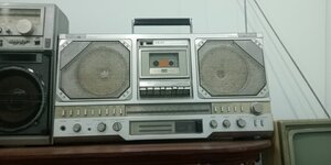

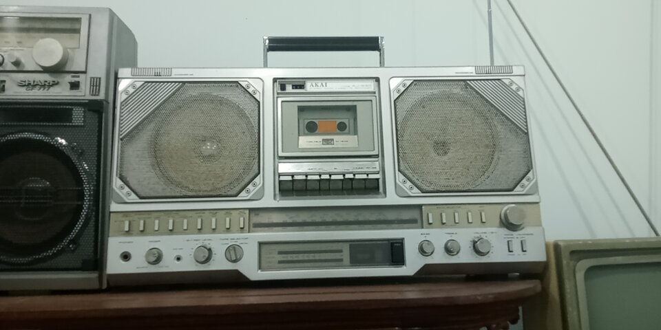

    Cụ nào uy tín nhận e e này với ạ.phần cassette và radio ko chạy

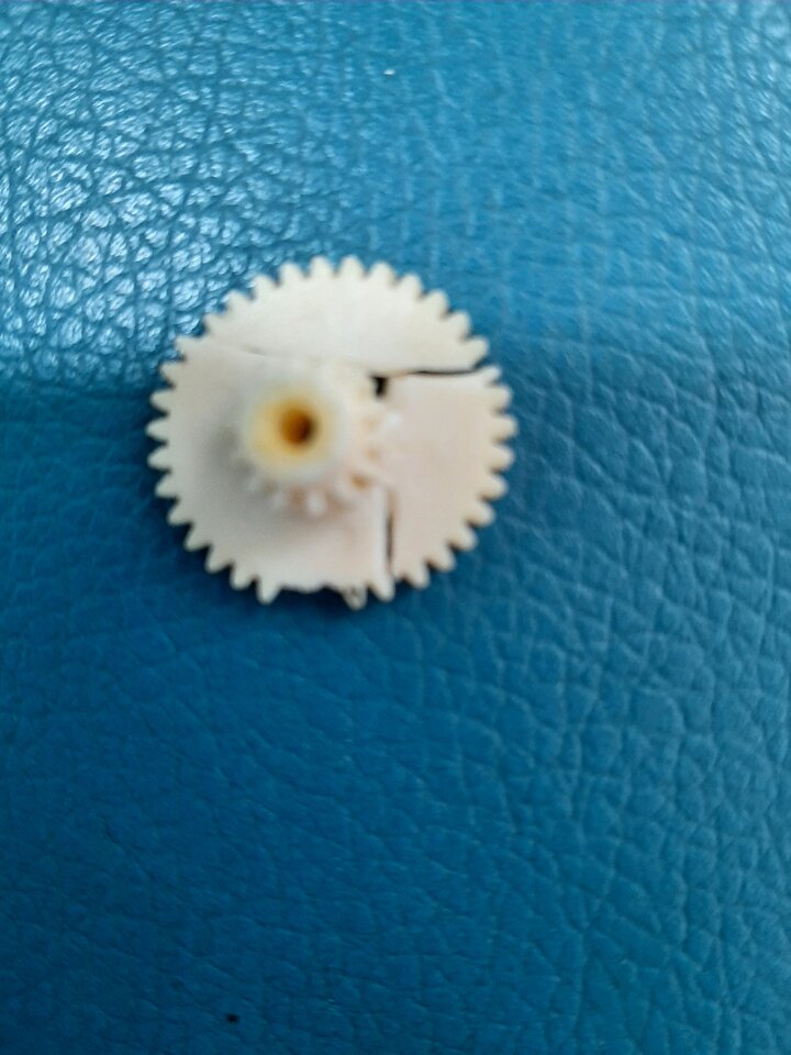

    Cấp cứu cấp cứu!
    Cassette Tascam 122-MKIII của mình bị bể bánh răng, bác nào có để lại cho mình nhe, cám ơn nhiều.Mình ở Saigon Q7 20230126_111223.jpg

    Hết tết rồi các bác ơi! Bác nào biết chổ bán cái nhông Tascam MK3 này chỉ giúp mình. Cám ơn
    ( cái cassette này có vẻ ít người chơi và có hay hư vậy ko ta? )

    Rất là " bình cái mực" bữa giờ đăng tìm tùm lum mà ko ra cái NHÔNG Tascam 122MK3
  19. minhhp6365
    minhhp6365 Advanced Member
    4/11/06
    3.206
    474
    Kiếm ko đc thì buộc mình tự xử thôi...
    Coi sao nè :
    - Z1=34; M= 0,5 ; góc xoắn 10°

    Ngon lành rồi! Hehe...................... 20230207_144446.jpg 20230207_144453.jpg 20230207_154335.jpg 20230207_144446.jpg 20230207_144453.jpg 20230207_154335.jpg 20230208_115813.jpg

    Bác mua được ở đâu vậy
  22. minhhp6365
    4/11/06
    3.206
    474
    Tự làm chứ có ai bán đâu bác
