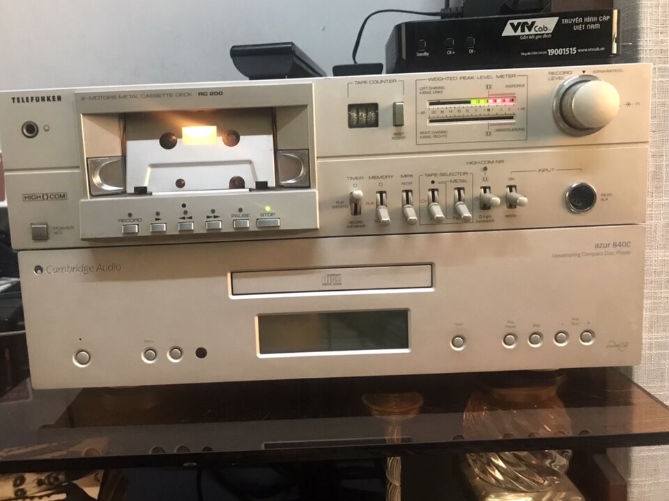

    Hi các cụ,tư vấn giúp:
    Sao mấy con deck lái bán Họ nói ghi băng 1:1 mà con nhà mình nguyên zin ghi chỉ tầm 3:4 (xác thực qua đèn tia L&R phát).
    Vậy con deck mình dùng linh kiện xuống cấp hay cần đi bác sỉ cân chỉnh.
    Thank các cụ.
