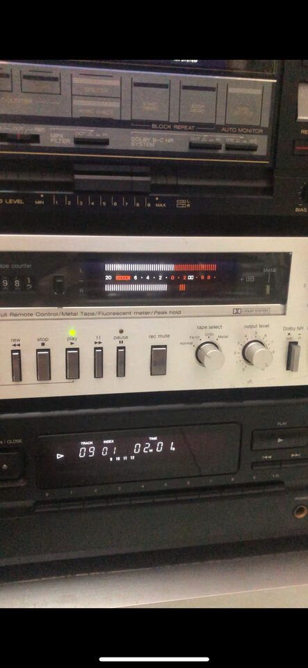

    Cái Technics M45 của em sáng qua còn hát ngon lành mà đến tối tự dưng đổ bệnh chỉ còn phát được 1 kênh, kênh kia thì lên kịch kim, các bác cho em hỏi nó bị bệnh gì ạ, nặng hay nhẹ để em biết mà xử lý. Cám ơn các bác.

    Chết IC dolby rồi bác, tôi có deck này bị bệnh tương tự của bác, ic này có thể mua dc trong sài gòn giá 180k + công thay chắc mất khoảng 300k.Tôi đưa thợ sửa, nhưng cậu này ở HN lười o tìm IC mà đấu tắt cả kênh 1 và 2, nghe chán, tôi thanh lý rồi!

    Em mang ra bác Châu ở Bùi Đình Túy xử lý rồi bác, đầu từ cũ bị đứt 1 kênh nên đã lấy 1 đầu từ tháo máy khác thay vào, giờ em nó hoạt động ghi phát OK. Chơi đồ cổ nó đổ bệnh là thường, có thợ sửa gần nhà thì yên tâm mà chơi thôi.
