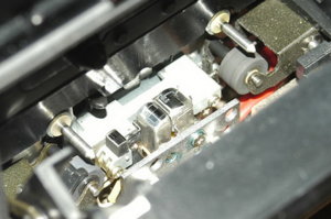

    Hôm nay cùng Bác hà-thành sửa con Sony TC-K333ESA, ban đầu nghi ngờ mode motor belt hơi dãn, trơn do dính dầu , 2 anh em quyết định thay mới nhưng khi lắp cái mới vào thì toát mồ hôi hột mới được(bác ha-thanh đã được xem live để biết nó khó như thế nào :mrgreen: ), tuy nhiên sau khi lắp lại bệnh cũ vẫn y nguyên: có lúc play, tua tiến lùi được, có lúc trở lại như tình trạng bệnh ban đầu, gần 3 tiéng đồng hồ mà chưa tìm được nguyên nhân, thật bực :evil:
    Cuối cùng khi bác hà-thành chán, trời đã muộn có việc phải về thì em đã tìm ra bệnh ở cụm plastic idler gear(bánh răng nhựa), trên bánh răng này có 1 lá đồng( gắn phía sau) bị biến dạng do khi sử dụng đã bấm chuyển chế độ lung tung nhanh quá và bị 1 thanh nhựa của cụm cam gear assembly đánh vào, gây kẹt cục bộ(lúc play, tua lúc không được), sau khi uốn phẳng lại hết bệnh.
    Đây là 1 pan em chưa từng gặp nhưng là một kinh nghiệm bổ ích với em :D
