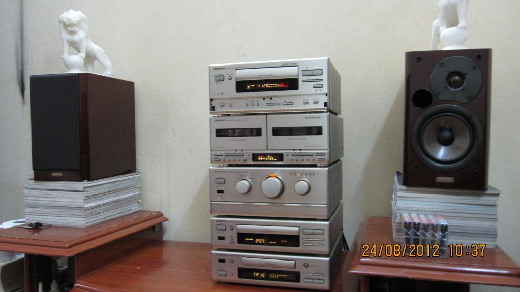

    nó đây ạ:
    -em mới múc được nó về, hàng dưới nước chưa sửa chữa hay chỉnh chọt gì, bệnh của nó là chạy quá nhanh so với các đầu khác. cả 2 cửa băng AB , 2 mô tơ tốc độ đều chạy bằng nhau nên em suy ra là nó liên quan đến IC điều tốc. vấn đề là chả có ai nhận chỉnh lại giúp em,em mà biết con ic điều tốc ở đâu thì em nhắm mắt chỉnh đại liền.

    Con này chắc lấy từ dàn mini ra(có lẽ loại 35cm), khả năng nguồn điện cấp cho phần cơ có vấn đề nên mới bị như vậy, chứ mô tơ ít khi bị, nhất là lại xảy ra ở cả cùng 2 hộc băng 1 lúc. vậy bác phải mang đến thợ họ kiểm tra nguồn điện xem sao

    vấn đề là không ông thợ nào nhận kiểm tra giúp, bây giờ em vẫn ghi băng và chạy nó ngon lành. đơn giản là nó chạy bị sai tốc độ chuẩn, tua cũng nhanh vù vù, chạy cũng như trâu. bác biết ai nhận khám bệnh thì cho em địa chỉ em ôm máy đến. chứ cứ để mặc kệ nó thế này lỡ nó hỏng thì xót lắm vì hàng complex với bộ giàn không phải muốn thay con khác vào là có ạ...
    -em nó nằm trong bộ này của em ạ:
    http://i1175.photobucket.com/albums/r621/organic9999/IMG_2348.jpg

    không phải bác ạ, con tape này chạy 100v riêng biệt, bác cắm vào ổ điện 100v từ ổn áp ra nó chạy phà phà. nó được sử dụng như 1 đầu câm rời chứ không nhất thiết phải dính đến âm li của bộ giàn. bên trong máy có 1 cục nguồn riêng. cái kiều giàn dùng cáp nối cổ lắm rồi các bác ạ, con của em đời mới đâu đến mức vậy... hic hic. không biết ai nhận sửa giúp đây..
    -chi tiết con tape này ở đây, 1 đầu câm dùng nguồn riêng biệt không phụ thuộc bất kì khối công suất nào cả.
    http://audio-database.com/ONKYO/player/k-w511m-e.html
    -em nó chơi nguồn riêng đây này:

    -em cam kết với bác là nguồn riêng biệt, con này nằm trong series giàn onkyo intec 275, tất cả những thớt của giàn này không liên quan đến nhau, đều dùng riêng biệt dù rằng khi kê lên nhau thì chúng nhìn đúng là 1 bộ hoàn chỉnh. em còn cd, md, tape 1 cửa nữa đều dùng 1 mình được. em phải dùng tới 2 cái cục đổi dòng vì đằng sau âm li chủ của giàn chỉ cắm được 3 lỗ thôi.
