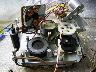

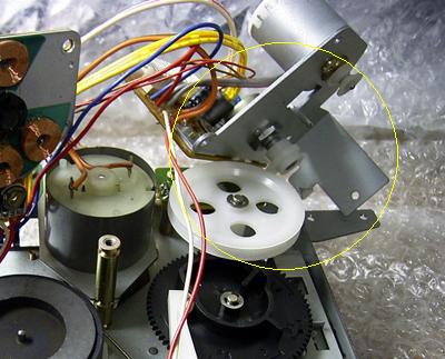

    Deck của bác chủ sx từ năm 85 cũng như các loại TEAC V-Series. nó có cùng một loại cơ , cơ cấu auto stop được thiết kế thông qua một bánh răng cam trượt (cam VR)
    Cơ cấu làm công việc dừng băng cơ học, thời ấy từ gọi chung cho các dạng ấy là full stop , bác quan sát dưới trục cuốn Fast có mộ hệ thống cơ , bánh răng nhựa trượt trên một mâm nhựa khác như côn xe , khi băng còn trục chạy thì lực của trục kéo làm cái cần đẫy ra , khi băng dừng khong còn lục đẫy cần này rơi xuống móc vào bánh răng làm dừng .(stop) khi máy ứng dụng công nghệ này dù có rew hay fast hết băng là nó tự dừng do đó khi cơ cấu này hỏng bác rew fast cũng chạy 1 chút là stop .
    quan sát mặt cơ trước Teac V-900X rất đơn giản , vì các cơ cấu auto stop thiết kế nằm phía sau
    Nếu bác tự làm được , nhìn phía sau chổ cơ cấu full auto stop , làm vệ sinh sạch xem xét các lò xo tạo lực căng , thay dây "cu roa" kéo full theo hình minh họa là hầu như kết quả tốt .
    Đôi lúc phải can thiệp vào hệt thống ma sát trượt đòi hỏi chuyên môn mới sửa được . trước mắt bác vệ sinh sạch sẽ chổ hệ thống này , thay dây "cu roa" . luồn tay kẹp rút tháo ra đo và mua chỉ 1 ngàn vnd có lẽ sẽ ỗn :mrgreen:
    chúc bác thành công

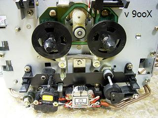

    bác cho hình chi tiết quá chắc bác ấy sẽ làm được thôi. nhưng trong hình thì em thấy em 900x này auto stop không phải cơ học mà là điện tử. có cảm biến quay nằm sau ruler cuốn băng. cái "bánh răng nhựa trượt trên một mâm nhựa khác như côn xe" nó là bánh răng cam để chuyển chế độ, play, FF,FW. khi vi xử lý nhận không được tín hiệu từ cảm biến quay (dạng xung vuông) sẽ ra lệnh điều khiển motor mode để stop.

    Cảm ơn các bác đã nhiệt tình giúp đỡ, nhờ sự chia sẻ kiến thức của các bác em đã xử lý được cho con Teac V900 này chạy rồi . Bộ phận cảm biến của nó bị đấy lên cao và mắc kẹt không trở về vị trí, vì thế nó không không nhận được tín hiệu nên luôn báo hết băng. Nếu không nhờ hình ảnh chi tiết của bác lenamit thì chắc là chịu chết.

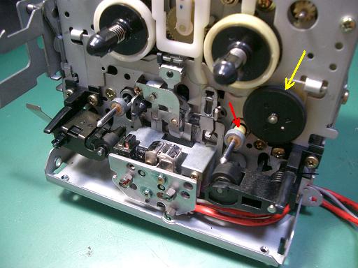

    Bệnh này cũng đơn giản thôi.
    Bác chịu khó mở bộ cơ ra, dùng que tăm quấn bông tẩm cồn lau sạch tại 2 vị trí mũi tên như trên hình được.
