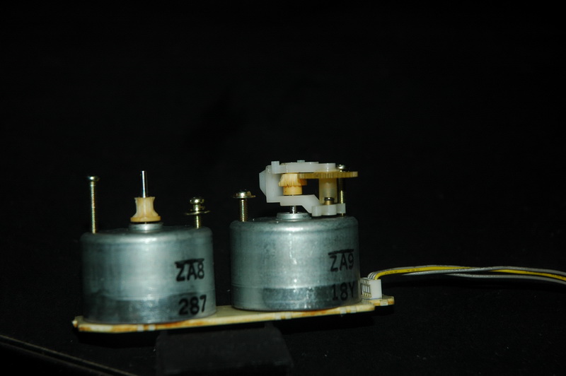

    Mấy cái bánh nhựa nó đây, nói chung là chúng không liên quan đến nhau, có chăng là 2 cái motor nằm trên cùng 1 board mạch nếu có thay mới cũng rất dễ, cái dành cho tua băng bên phải

    Cái này phải kiểm tra cả 2 báng răng ,nếu thay con khác (nếu có) vào , cái còn lại yếu , cũng hãi bác ạ . Cái bánh răng to , nhựa cứng , cái bánh dưới dễ bị ải hơn

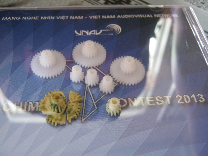

    Chào bác Maidanhan, thấy có bác nói bác rành vụ này vậy nhờ bác đặt luôn một lô 2 loại bánh răng cho Victor deck để dùng dần mình thấy trong 4R này ít nhất 4 bác cần cái bánh răng này (có thể nhiều hơn nữa) riêng mình làm 4 bộ để chơi dần, mình có mấy cái Victor deck đang chơi trong đó có một cái bị rồi :D , bác giúp nhé

    Em mới nhờ người quen đặt phay mấy cái nhông của máy Tascam 122MKIII ở SG, mới gửi về cho em, mừng quá, đẹp và chạy êm như "rin" :D

    Đẹp quá
    Loại bánh rănh 2 lớp như thế , chỗ mình quen không nhận làm do mất công của họ .BÁc PM cho thông tin cụ thể nhé .Cảm ơn bác

    Mình đã liên hệ được chỗ để gia công 2 cái nhông của victor tape deck đời cao (từ TD - V505 đến V931)như hình mình đã post lên ở trên, bác nào đang hạt bí với em này thì đăng ký tập trung làm một lần, việc này không có phát sinh lợi nhuận vả lại giá thành không rẻ nên ai thật sự cần mới nên đăng ký để có số lượng có thể giảm được giá thành:
    1/ Khuehn: 03 nhông mode + 03 nhông tua băng;
    2/ .....
    3/.....
    mình để khoảng đến cuối tuần sẽ gửi mẫu và số lượng đi gia công,
