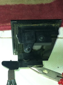

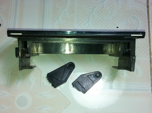

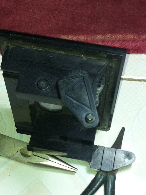

    Các bác xem có cái cửa băng nào trông tương tự như cái này mách mình mua về thay, mình nghĩ đến việc nối hay dán lại rồi nhưng mà gắn đến 4 chỗ thì thật là nản, tìm được cái phụ tùng nguyên bản thì tốt nhất ah; đồ cũ rồi nên khả năng vẫn tìm được ở đâu đó,
    Phương án cuối cùng sẽ là hàn, nối hay dán lại, nó bằng nhựa thì cũng không khó lắm !, bác nào biết loại keo nào tốt hơn keo 502 dùng thich hợp cho trường hợp này mách mình biết với để kiếm dần :idea:

    Bác ra phố Hàng Hòm mua keo epoxi 2 chất về gắn lại là ngon ngay mà.

    Anh thử mua loại keo hiệu Pioneer 2 tuýp/hộp pha vào nhau để hàn sẽ tốt hơn keo 502 nhiều lắm đối với loại nhựa trên. Nếu không được thì chỉ còn cách mang ra hiệu nào hàn nhựa thôi anh ạ. Ở HP em họ hàn cái kiểu này thì cực chuẩn, tay xách của mấy cái máy nặng 5-8kg mà tiết diện gẫy cũng như cái cửa băng này của anh còn xách được như ban đầu chứ cái này nhằm nhò gì anh.

    Ngàm của hộc giữ băng của dòng 931 này khác với dòng 721 và 711.
    Em thấy việc dán lại các tai bị gãy này quá đơn giản mà bác! Khi dán lưu ý các răng bên nhông giảm tốc.
    Bác nên dán lại mà xài chứ đợi để mua được bộ cơ khác để thay thì em e là sẽ không thể có đâu!

    Cám ơn các bác đã góp ý giúp đỡ, mình sẽ chuẩn bị đồ gắn lại bằng keo dùng đỡ trong khi chờ phụ tùng thay thế, hy vọng là sẽ ổn :idea:

    Dán đi anh ơi, dán xong quên mua sparepart liền. :)

    Chào Mr Thắng , Anh vẫn tìm mua phụ tùng thay thế bởi cái này sau khi gắn lại nó vẫn không nguyên bản, đồ tốt mà bị vậy vẫn cảm thấy không hài lòng nghe không đã :)
