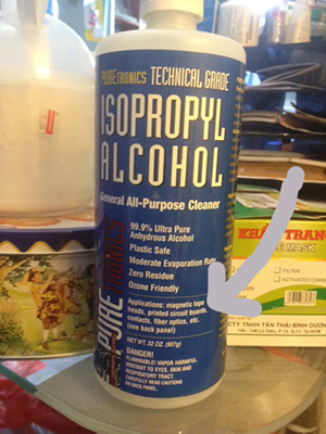

    Bác nào đã mua được cồn Isopropyl ở đâu,hình dạng và mùi vị thế nào xin tư vấn giúp ae,nếu có thể thì up thêm hình minh họa để ae mua được đúng cồn Isopropyl
    Xin cảm ơn

    chai này em mua bên Mỹ, nhưng khi dùng hết e ra chỗ bán hoá chất y khoa mua loại của Trung Quôc dùng tạm,
    Các file đính kèm:
  11. directheated
    directheated Advanced Member
    Tham gia ngày:
    9/2/07
    Bài viết:
    109
    Đã được thích:
    chai này dùng rất lâu, giá chỉ 20 us thôi
    chai cuả Trung quốc: 60.000 VNĐ/chai, 1/2 lít
    loại cồn này dông được rất nhiều việc: phá cồn + 2 nước cất: dung dịch rửa điã nhựa, để nguyên con thì chùi tape heads, chùi kim phono ( mấy chai rửa đĩa nhựa, rửa kim phono của ClearAudio giá cắt cổ cũng pha bằng cồn này)
    cồn này cũng được dùng để phá sơn Acrylic, mau khô và bám hơn pha nước....

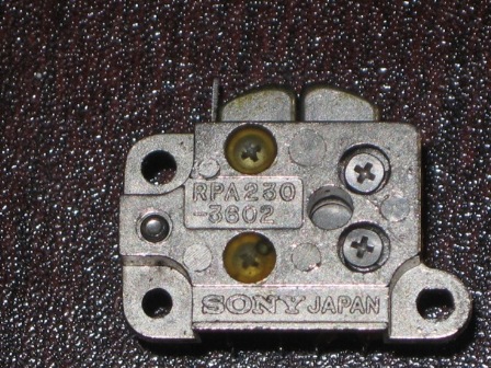

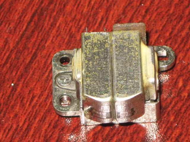

    Mình đang tìm đầu từ tape Sonny TK 777ES như hình do bị hỏng một bên phát, bác nào có hoặc biết chỗ mua xin giúp mình ạ.
    Thank các Bác!
