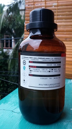

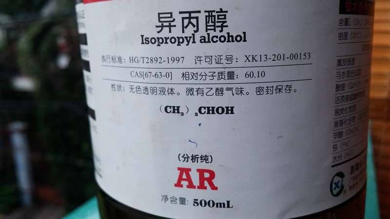

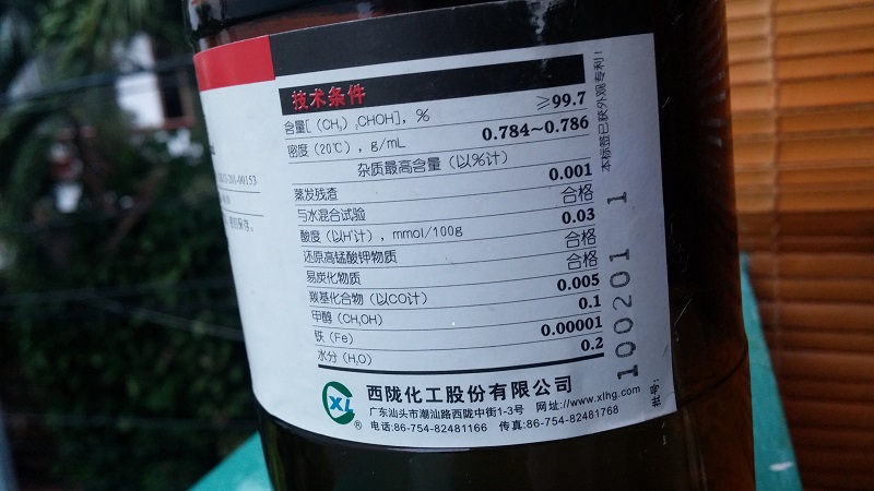

    Em nhờ các bác xem giúp chai nầy có dùng được không, em mua của cửa hàng dụng cụ y tế 145k/lít nhưng không thấy ghi sx ở đâu (chắc của TQ). Cảm ơn các bác.

    Đây chính là cồn Isopropyl do công ty Tây Long Quảng Đông sản xuất đó bác yên tâm.
