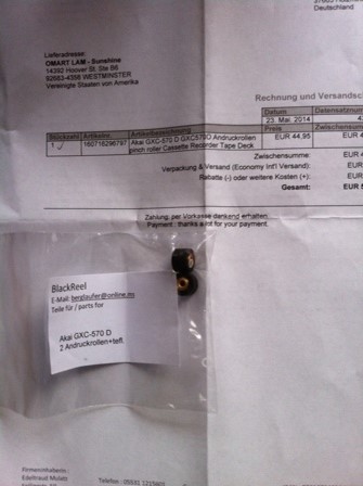

    Bác ấy mua đc bánh tì xịn từ ebay về rồi bác CAO SƠN ạ ! Hì....!

    Chắc Bác chủ trước cẩn thận quá cho cả dầu nhờn vào bánh cao su, :D . Cơ và máy thì còn ngon lắm, mối tội cái bánh tì thì không nên dùng nữa.
    Đồ thay thế của 570d đây Bác Sơn ơi.

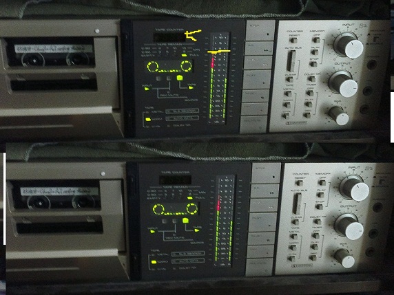

    thân chào các bác!
    em đang có một số vấn đề về em cassette Pioneer CT - 970 cái này về phần đèn led
    1-đèn ở chỗ báo counter sáng không đều,đèn lúc có lúc không,nếu có thì khi bật nhạc những đoạn có tiếng Bass hoăc có tiếng lặng là tín hiệu suy giảm!
    2-đèn led 2 cột báo tín hiệu âm thanh lúc có lúc không,nếu có 1 bên cột ok 1 bên cột chỉ sáng được 1 nửa
    3-khi chạy băng ở một số hợp thì ok,1 số đoạn đầu băng bị nghiến nhưng không rối,và ổn định khi được tầm 20 vòng
    em đã chụp 2 hình hình trên đánh dấu chỗ vàng vàng là các bệnh em đang gặp phải,hình dưới là khi đang mở!
    thank các bác tư vấn bắt bênh và kê đơn dần!

    Em đã thay được bánh tì rồi, Ngon. :D
