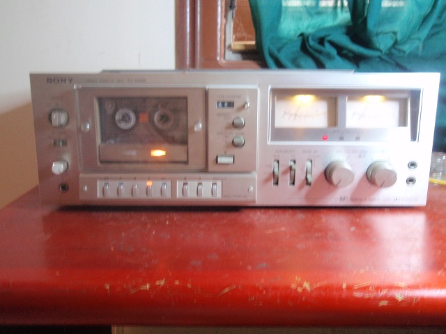

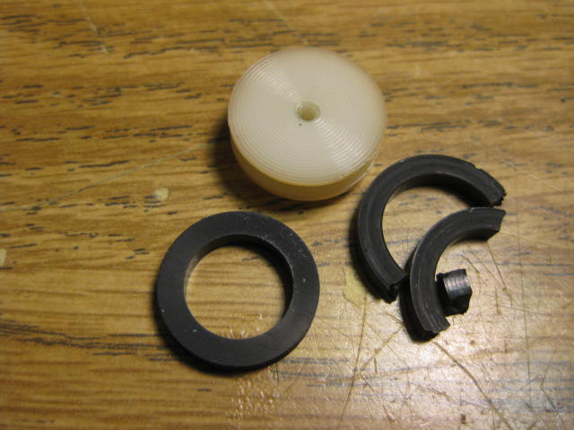

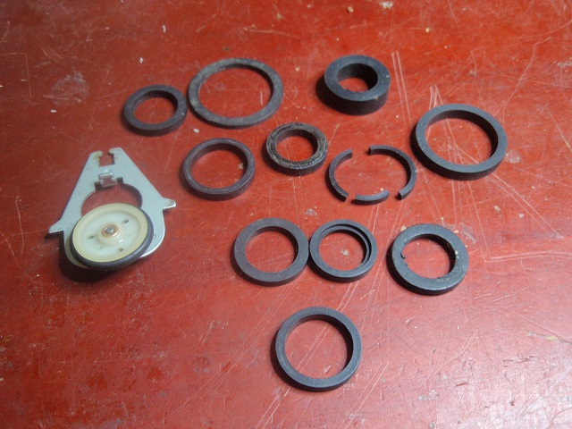

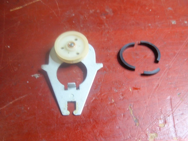

    em mới chữa con sony K96R hàng bãi mới về nhưng bị bệnh không play, không tua được.
    tháo máy ra thấy vành cao su bánh đá vỡ thành 4 mảnh

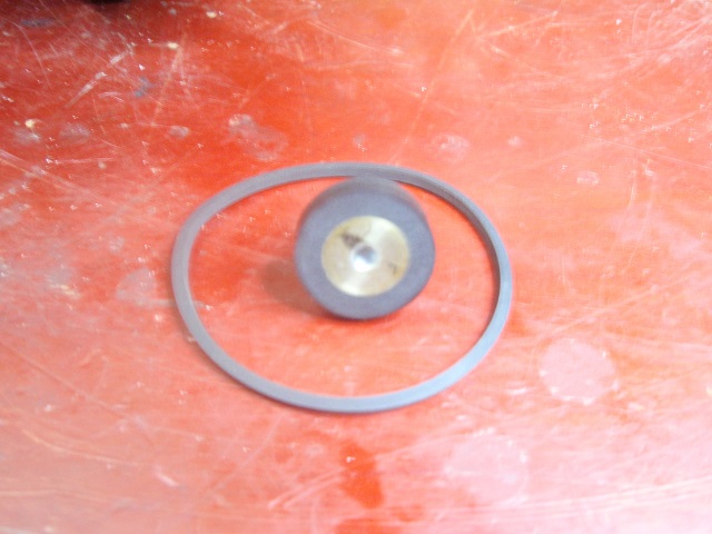

  6. Ahoang
    Ahoang Advanced Member
    26/9/06
    582
    18

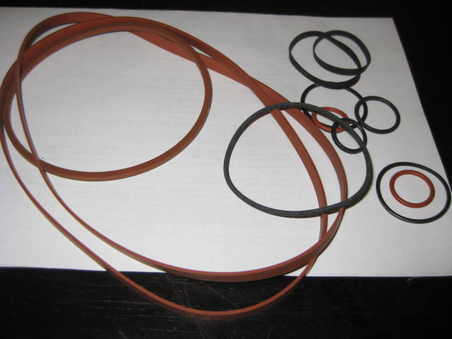

    thay vành cao su, tiện thể thay luôn dây cu roa dẹp, cu roa bộ đếm vòng,
  7. Ahoang
    26/9/06
    582
    18
    lắp vào bộ cơ, lắp bộ cơ vào máy
  8. Ahoang
    26/9/06
    582
    18
    máy chạy ngon lành, nó là Sony TC K 96R hàng Mỹ

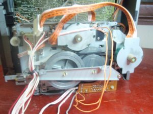

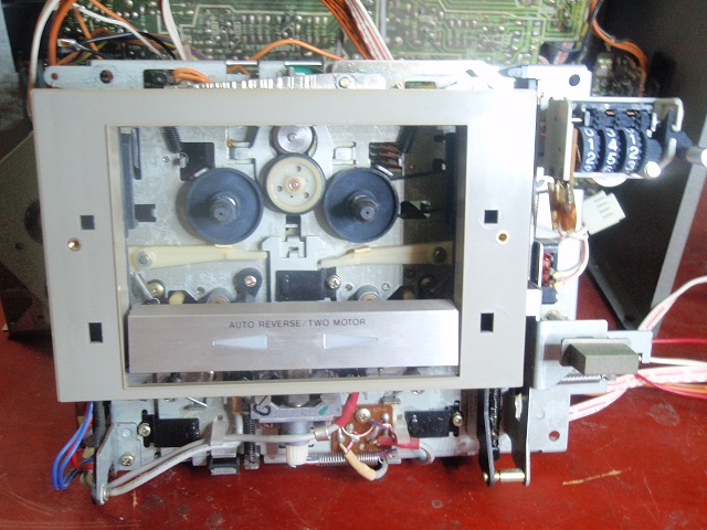

    Em lại vừa sửa 1 con AKAI GXC 740D cũng hàng Mỹ về bị tua tiến tua lùi không chay, play chạy bình thường,

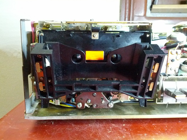

    em tháo mặt tháo của băng

    18
    kiểm tra bánh đá, và dây cu roa kéo bánh đá
  13. Ahoang
    26/9/06
    582

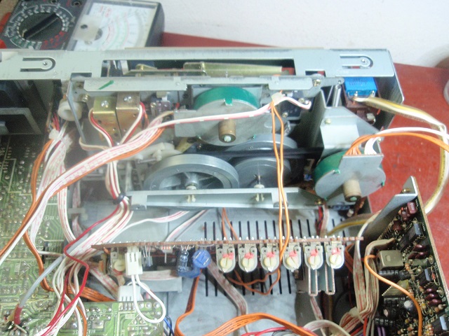

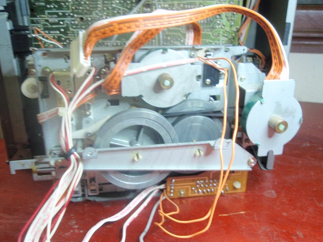

    18
    Sau khi làm vệ sinh và tạo ma sát cho cao su, thay dây cu roa, dầu mỡ các khớp, lắp lại

    18
    máy lại chạy ngon lành như lúc xuất xưởng

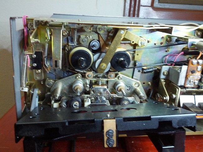

  15. Ahoang
    26/9/06
    582
    18

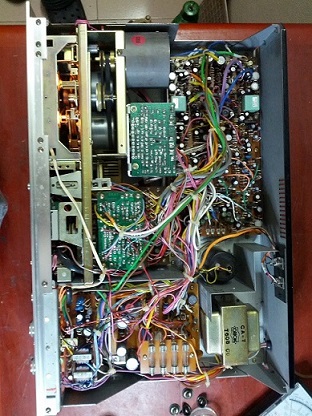

    Ruột gan nó gấu các bác ạ, em show lên để tham chiếu

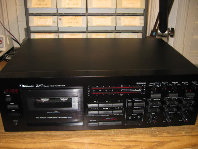

    Em cũng bới được 1 con NAK ZX-7 chắc cùng nguồn hàng với bác Ahoang :D, cũng bị bịnh bánh đá chai, y chang luôn.
    Tháo được bánh đá thì lò xo, con tán, bay tùm lum, giờ hốt lại 1 đống không biết chừng nào mới ráp lại được :lol:
  17. phongt4bk2
    phongt4bk2 Advanced Member
    13/11/08
    358
    34
    ZX7 của bác mới quá, chúc mừng bác.
  18. vinasons
    vinasons Advanced Member
    21/5/14
    432

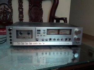

    Sau khi dùng củ nam châm rà như rà mìn khắp các ngõ ngách, các lò xo, con tán đều tìm lại được, công thêm khuyến mãi kẹp tóc, kim khâu của cô em vợ :) . phù ! phúc chủ may thầy giờ thì em nó hót ngon lành rồi các bác ạ :lol:
    Đây, em Nakamichi ZX-7 mời các bác ....chém

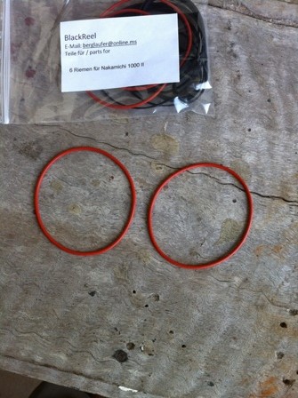

  24. duongnv
    duongnv Advanced Member
    15/9/09
    1.835
    305

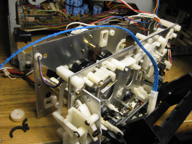

    Hưng Yên
    Lần đầu em gặp dây cu roa màu này. Có bác nào đã dùng chưa ạ. ( Em thấy nó dầy hơn)
  25. vinasons
    21/5/14
    432
    Dùng được bác ạ, quan trọng là độ căng phải đúng. Em cũng có vài sợi loại khác có cùng màu giống của bác
