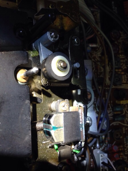

    các bác cho em hỏi thăm, ở sg mua bánh xe cao su và dây cua roa bản dẹp cho cassette ở đâu vậy ? nếu được chỉ em tiệm nào, đuong nào cụ thể tí tí để em tìm mua thay cho cái cassette nhà, em cảm ơn!

    Dây cu-roa của bác size bao nhiêu và xài cho máy nào?
    Nếu cuối tuần bác rảnh thì liên lạc với em, em gửi tặng bác.

    em cảm ơn bác zorro,
    máy của em cordbeo 9000 tiếng nó em nghe giống như băng kéo o đêu bị sai tiếng hay sao ấy , em thấy bánh cao su hơi bị chai , còn cu roa để em nghiên cứu mở ra đo sau,
    có gì em alo bác sau, tks Bác

    Dây cu-roa giãn không làm cho tốc độ không đều bác ạh, nhiều khi do băng chạy bị đảo gây ra hiện tượng này, vì sao băng bị đảo thì phải kiểm tra mới biết chính xác được.
    Thấy bánh cao su của máy hơi dơ, bác vệ sinh sạch trước thử xem sao.

    bánh cao su máy em bị chay, chắc ra chợ Nt tìm thay vào, mà chỗ nào bán vậy bác? em post hình lên sau.
    con Beo của em thấy xài motor dc servo hỏng biết có ảnh hưởng đến 60hz không ?

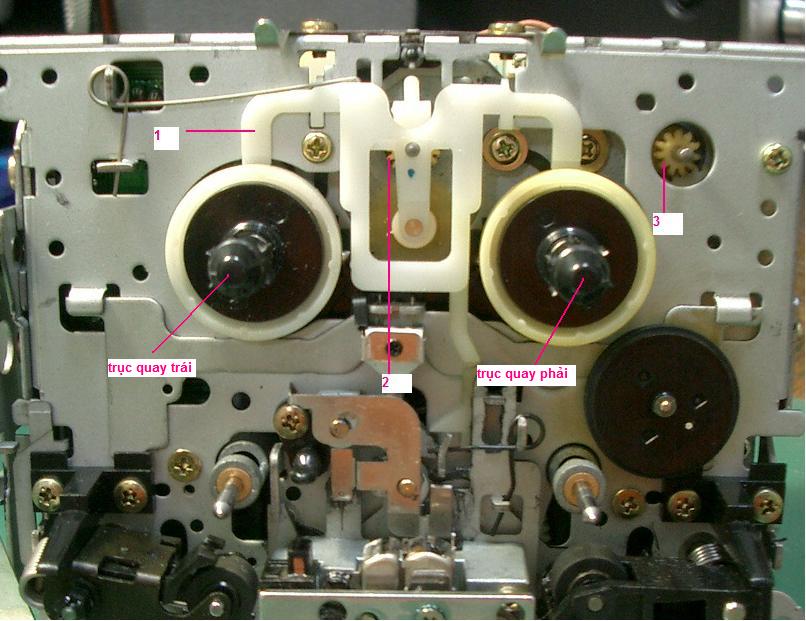

    Em có đầu Cassette Victor TD-V631 đang bị hư không 'tua' ngược và xuôi được còn Play vẫn chạy tốt. Có bác nào đụng vô rồi giúp em cách tháo lắp và khắc phục. Em đang nhòm ngó xem bắt đầu từ đâu cho nhanh. Chứ tháo banh bộ cơ này có khi không ráp lại được.
    Cảm ơn các bác.
  18. khuehn
    khuehn Advanced Member
    12/10/06
    5.241
    50
    Ha noi
    Bác xem cái motor chuyên tua có chạy không ? nếu nó chạy thì xem cái bánh răng tua ở trên trục motor còn tốt không, nếu ổn thì xem khi tua bên nào thì hành trình của bánh răng cam có chuyển qua không nhé, bệnh chính của em này là mẻ bánh răng tua trên đầu trục của motor chuyên tua chính là cái ở giữa hàng trên có 2 cái đó :D
  19. TDHien59
    TDHien59 Advanced Member
    13/9/07
    512
    27
    Có phải bác khuehn muốn nói tới cái bánh răng trên trục của moto số 2 và 3 ở hình vẽ sau? Em quan sát thấy như vầy: khi bật nút tua (tiến hoặc lùi) thì thanh chặn nhựa số 1 được nâng lên, sau đó hai moto số 2 và 3 cùng quay nhưng không thấy bánh răng cam nào chuyển động -> không làm trục quay trái hay phải quay theo. Do vậy chạy chừng 5-7 giây thì tự động dừng, thanh chặn nhựa số 1 lại được hạ xuống. Hết.
    Em sẽ xem kỹ lại bánh răng trên moto số 2 nhưng dường như nó dạng hình côn và không bị mẻ thì phải.
  20. khuehn
    12/10/06
    5.241
    50
    Ha noi
    Bánh răng số 3 (bánh răng cam) có nhiệm vụ hạ cụm đầu từ (nếu máy đang ở chế độ Play). Khi bấn nút tua thì thì thanh chặn nhựa số 1 (phanh) được nâng lên motor chuyên tua bánh số 2 sẽ quay làm cái bánh răng nhựa (bánh trung gian) gắn với nó và hệ thống này sẽ tự quay lệch tâm (trái hoặc phải) bắt vào và truyền động trục nào cần tua nếu bánh trung gian không quay > không tua được chứng tỏ bánh số 2 đã bị mẻ hoặc motor có vấn đề, Bạn kiểm tra kỹ (soi bên trong) bánh răng số 2 và số 3 bệnh chính của em này là mẻ 2 bánh răng này :idea:

    Bác hướng dẫn em đã hiểu phần nào. Em có quan sát thì thấy rằng bánh răng số 2 vẫn quay nhưng cam trung gian vẫn đứng yên. Em sẽ kiểm tra lại và khả năng phần lớn hư hỏng như đúng nhận định của bác.
    Nếu trường hợp bánh răng số 2 bị hư hỏng thì có thể tìm mua để thay thế ở đâu?
    Còn về cách tháo lắp thay thế bánh răng này thì bắt đầu từ và cần chú ý gì trong quá trình thao tác? Bác mách giúp em.

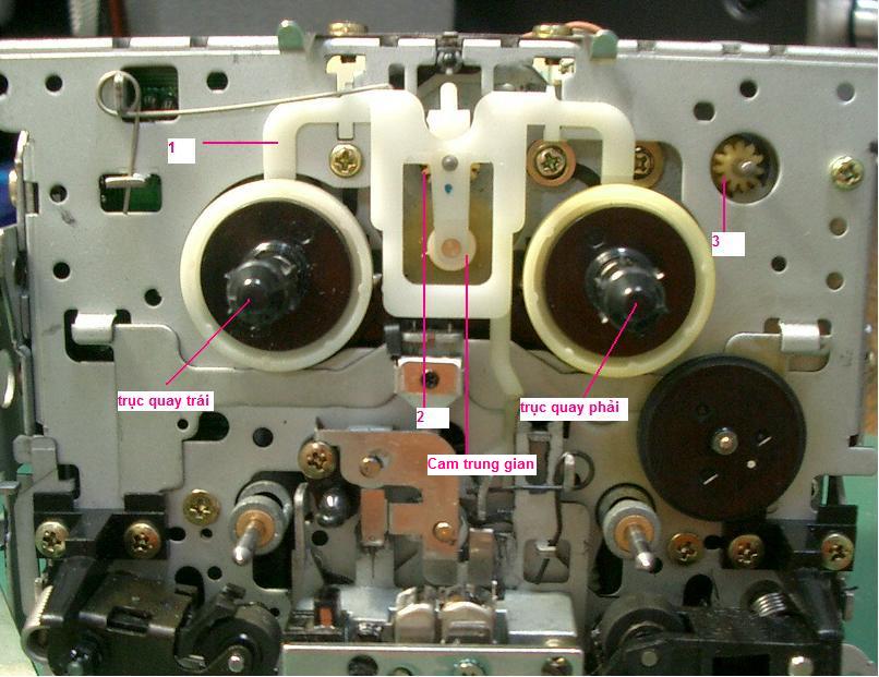

  22. Rõ Rồi
    Rõ Rồi Advanced Member
    25/6/12
    816
    53
    Bác xem kỹ lại nhé, theo em thấy bánh răng mà bác gọi là "cam trung gian" có thể bị hư.

    Các model cassette đời cao của Victor sử dụng bộ cơ tương tự như bộ cơ này, do chất liệu nhựa để chế tạo Bánh răng số 3 (bánh răng cam) và bánh răng chuyên tua bánh số 2 không được tốt nên qua thời gian đã lâu, cũ nên đến nay sẽ bị bở vỡ dẫn đến mẻ bằng luôn cần thay cả 2 cái này cho hết bệnh, khi tháo thì chỉ cần tháo ốc phía sau gỡ cụm 2 motor nó sẽ ra kèm theo motor, sau khi tháo để nguyên hiện trạng sau đó khi có bánh răng mới lắp vào đúng như thế để đề phòng việc sai bước cam; bạn lấy mẫu đi tiện CNC các bánh này để thay thế, cái bánh trung gian được làm bằng nhựa tốt hơn nhưng cũng cần kiểm tra xem có vấn đề gì không nhé; nếu khó khăn gì về việc tiện CNC các bánh trên bạn nên nhờ bác Rõ Rồi nhé :lol: :mrgreen: mình đã nhờ rùi :D
