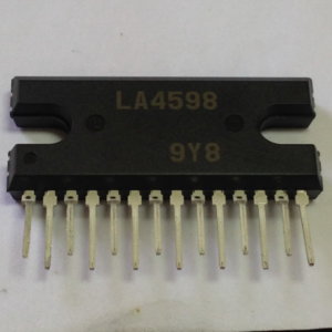

    Em đang có dự án phục hồi nhân phẩm cho em Sony CFS 1035S (nghi em LA4598 bị kém tiếng lí nhí) và em Sony CFS 1033S bộ cơ bị mòn rão, chẳng hiểu là có thể tìm em LA4598 ở chợ giời không , các bác tư vấn em cái nhé :idea:

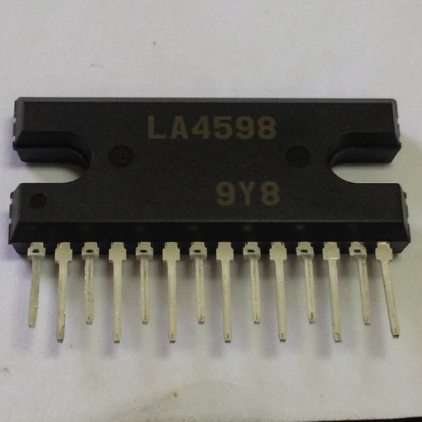

    Hôm nay tranh thủ mát trời, buổi trưa em chạy đi dạo sky market hỏi mấy chỗ thì cuối cùng cũng mua được em này, may quá cứ tưởng không có ai bán nữa 8) , trông khá khôn hy vọng không phải là hàng của anh tập :D , tối về cắm thử xem thế nào :D
  21. halovn
    halovn Advanced Member
    23/3/14
    96
    21
    con này dùng làm gì vậy bác ơi
