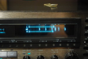

    Cuối cùng thì nó cũng phải chạy ngon lành thôi, nhìn đèn tia con này đẹp quá, em cũng phải kiếm thêm 1 em vậy hoặc 682ZX để bổ xung bộ collection mới được- tiếp vài ảnh minh họa:
