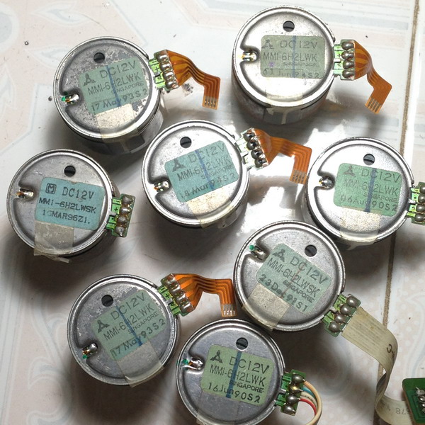

    Nó là mô tơ trong máy cassette Sharp 939 đó bác ơi, em không up được hình lên

    Bác mua 2 cái motor matsushita (lô gô chữ M) sẵn trong chợ loại 2 tốc độ về đảo chổi than đi là xong

    Em về kiếm chỉ có mấy cái đời mới này không biết có sử dụng thay thế được không :D

    Của kụ Khuê chuẩn đấy dưng mà motor sê cần hen nên ... hên xui :mrgreen: lắp cho 939 , 9000z motor này vẫn phải đảo chôỉ than mới quay đúng chiều

    Cụ nói rõ hơn đảo chỗi than là thế nào??
    Chỉ cần đổi đầu âm dương khi hàn dây vào mô tơ hay là thế lào ??

    Bác để cho em xin luôn 4 cái (lỡ vụng tay thì vẫn còn... sơ-cua) , vụ đảo cực thì em làm được vì xưa lắm rồi đã từng làm nhiều.

    Đổi đầu dây motor gắn trong cũng đc hay khéo tay tí nắn chổi than đổi vị trí cho nhau ạ , em ngày xưa còn nghịch thử đảo cực nam châm vc kết quả cũng tốt ạ :)

    Các cụ quan trọng hóa cái mô tơ thế,
    mô tơ 12 V SX tại Singapore bán đầy chợ ,tôi đã mua và thay chạy ngon lành vài năm nay.
    và giá cũng rất rẻ hàng tàu khoảng 10k ,hàng Singapore 30-40K thôi :mrgreen:

    Motor SX tại Singapor là motor sịn đấy bác ạ. dùng rất tốt các bác cứ yên tâm mua mà sài.

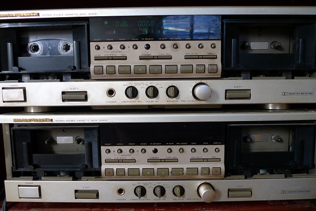

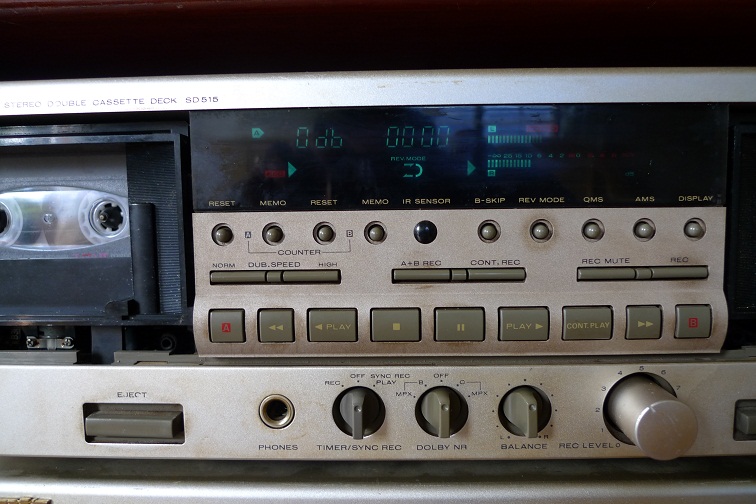

    Em có 2 con cassette Marantz SD515 để lâu khg dùng. Bây giờ nổi hứng lấy ra thu thử thì thấy tín hiệu vào đủ 2 kênh. Nhưng khi phát lại chỉ có 1 kênh nghe khá tốt,còn kênh còn lại nghe rất nhỏ. Em đã kiểm tra dây jack,lau chùi đầu từ kỹ càng nhưng..cũng vậy. Các bác giúp em với nhé!

    Chỉ bị khi thu rồi phát lại băng đó hay với băng khác phát cũng bị? Bác lấy 1 băng khác thu thử lại xem sao, có trường hợp do bị cuộn băng.

    Em dùng băng trắng xịn để thu lại cũng bị vậy bác ạ. Còn dùng băng khác thu sẵn thì phát đầy đủ 2 kênh. Chắc do đầu từ xuống cấp rồi phải khg bác?

    Vậy là chỉ bị phần thu thôi. Bác xem kỹ đầu từ có mòn nhiều không? Bác cho máy chạy ở chế độ thu hết mặt băng rồi thử lại xem sao, vì máy bác để lâu không dùng có thể mạch thu bị rò rỉ nhẹ. À còn hộc băng B thì sao hả bác?

    Cám ơn bác! Còn học băng B thì nhấn vào play thì máy chỉ tua thôi,còn cái bên dưới thì bỏ băng nào vào nhấn nút gì cũng..tua hết :mrgreen:

    Bệnh này chỉ thay dây curoa là xong. Bác tự thay vô tư, dễ mà :)
