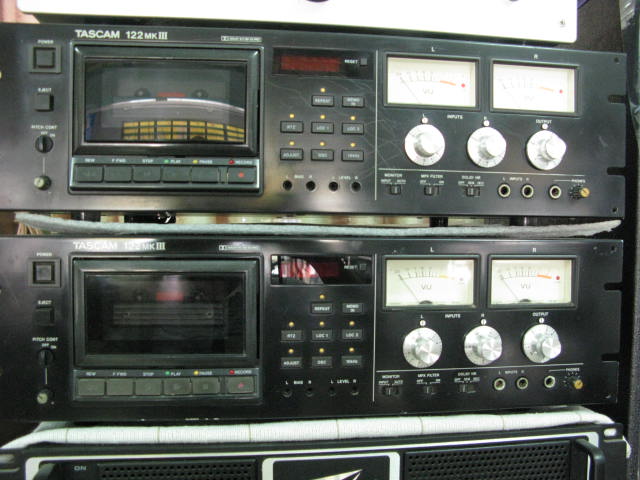

    Xin chào cả nhà . Số là em sưu tầm được cặp deck Tascam 122 mkIII. nhưng cẩ 2 đều bị bể nhông LOADING , nghe nói nhông này khó tìm lắm ,phải đặt thợ tiện CNC thôi,nhưng em không biết phải đặt ở đâu? và chi phí thế nào.?Bác nào biết hoặc có bán xin cho em biết or góp ý cho em cách giải quyết.Em xin cả ơn nhiều

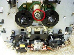

    Em có đầu cassette Teac V-900X bị bệnh như sau:
    +Khi em bỏ băng cassette vào hộc:
    -Bấm FF và Rewind: em nó chạy bình thường
    -Bấm PLAY: nhìn qua khe hộc băng thấy trục motor bên trái chạy cuốn băng bình thường nhưng trục motor bên phải cuộn băng đứng yên không chạy. Kết quả là băn g bị DỒN VÀ RỐI. Nhờ bác tư vấn cho em. Xin cám ơn bác... :?

    Theo em thì cái nhông truyền động trượt kéo trục reel bằng cao su bị chai rồi, nên ma sát kém, dẫn đến khi play sẽ không kéo trục reel quay được.
    Bác phải tìm mua và thay cái nhông đó thì sẽ hết bệnh, tạm thời bác dùng cồn lau tạm nhông cao su này và nhông trục reel cho sạch, cũng sẽ khắc phục để xài được trong thời gian ngắn.

    @bác Zorro: cái nhông là cái trục răn g cưa màu trắng sữa, phải không bác?
    -Mình phải kiếm đầu Teac cùng model, lấy part thay thế?
    -Mua mới, có không vậy bác?
    -Đầu Teac này, chấ t âm nghe có được không vậy bác?

    Cái nhông em đã khoanh tròn màu đỏ đó, bằng cao su màu đen bác ạh, cao su mới bị chai chứ bác, còn nhông có răng thì sẽ không bao giờ bị chai hay trượt, trừ trường hợp bị bể răng.
    - Nếu bác mua máy khác cùng model về thì khỏi thay chi cho mệt ạh, lấy cái máy mới mua xài luôn cho khỏe :D .
    - Mua cái khác là mua part, bây giờ chắc không còn hàng mới, chỉ là hàng tháo máy, bác tìm ebay thử có hay không.
    - Đầu này chất âm cũng thuộc hạng trung bình thôi bác.

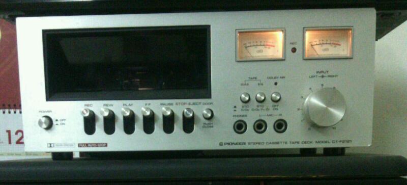

    Chào các bác, em có cái tape Pioneer CT-F2121 lâu lâu không chạy, thi thoảng có hôm bật nguồn thì cái đồng hồ dB ở một kênh nó nhảy tưng tưng là bị sao aj?
