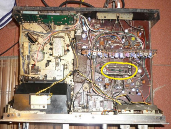

    Chào bác.
    Chơi cái món này bây giờ thì hơi cực vì không còn ai thâu băng và bán, mình chơi thì phải tự thâu, nhưng cũng có cái thú của nó bác ạh.
    Theo lời bác mô tả máy lúc thâu được, lúc không thì khả năng bệnh máy không nặng, nhưng lại hơi khó chẩn đoán nếu không kiểm tra trực tiếp bác ạh. Tạm thời bác mua 1 chai RP7 hoặc Deoxyt về xịt vào các switch như hình em chú thích bên dưới, xịt xong dùng tay đẩy các switch này tới lui vài lần cho sạch các tiếp điểm.

    Chào bác Zorro!
    Tôi đã làm theo hướng dẫn của Bác, kết quả rất khả quan, hy vọng có thể thâu được nhưng k biết chất lượng thu như thế nào?
    Một lần nữa chân thành cám ơn Bác đã nhiệt tình tư vấn!

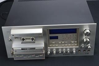

  15. ORA3
    ORA3 Advanced Member
    4/3/09
    3.444
    Em mới mua em Pioneer 1250 này....Để cải thiện tiếng bass thì mình nên mod tụ nào trong máy vậy các bác...... :wink:
