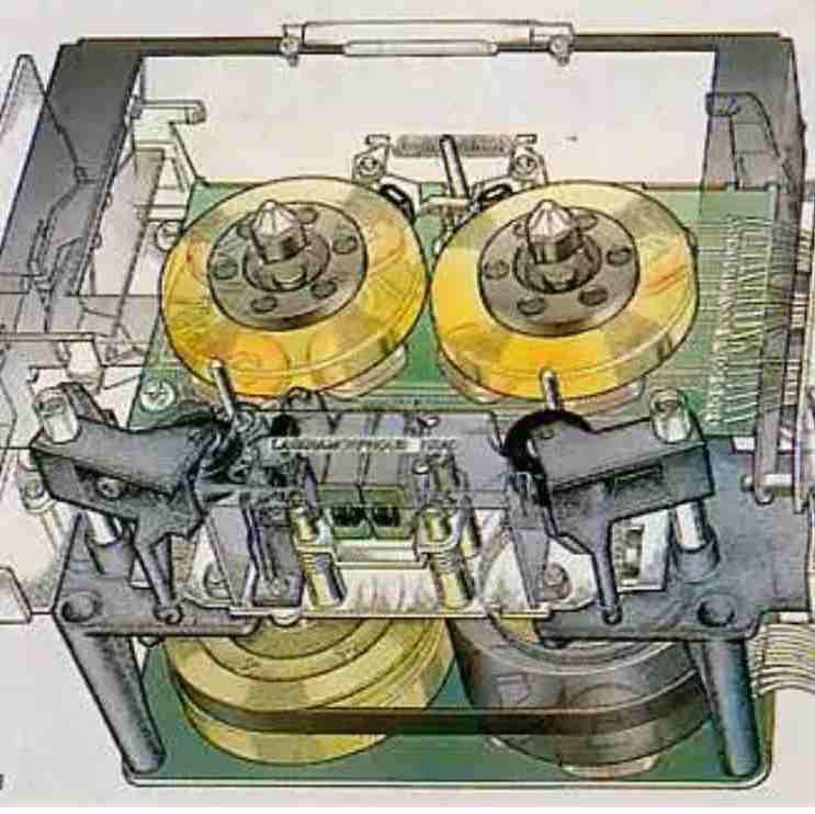

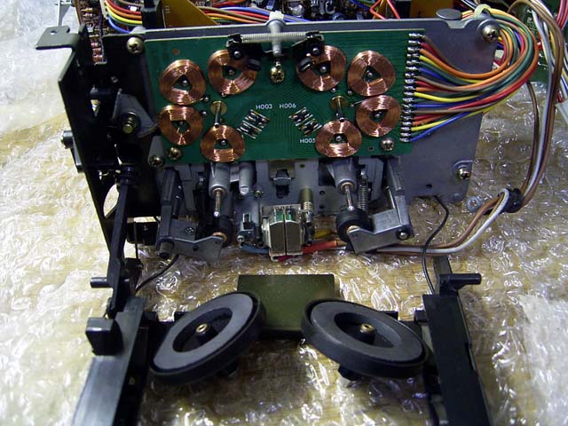

    Con Sony này của Bác dùng 2 động cơ Direct drive D reel motor chả có dây cua roa, bánh đá nào cả.
    Bệnh thuộc loại : Thôi rồi Lượm ơi!
    Mô tơ bên trái phải dùng tay xoay nó mới quay thường do mạch servo chỉnh sai hay các biến trở servo lâu ngày thay đổi(hiếm khi xảy ra)
    Tuy nhiên nếu máy không bỏ băng vào ấn nút tua ngược tự nó không quay, dùng tay xoay nhẹ thì được thì khả năng lớn là có con Hall IC (sensor) bị hỏng phải thay, nhưng khó kiếm lắm
    Bác nói đầu từ của nó đã khá mòn (loại laser amorphous chính hiệu của Sony ) thì không nên tốn công sửa

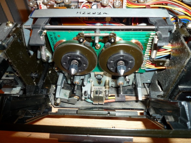

    Em nghĩ bác đã nhầm với bộ cơ của con khác rồi.
    Em vừa tháo ra xem lại thì chỉ có bên phải là giống trong hình bác chụp, còn bên trái được truyền động bằng dây curoa từ bánh trục bên phải.
    Em nghĩ bác Zorro đã chính xác khi bảo thay dây curoa, vấn đề là bác hướng dẫn em các bước tháo ra giống như hình bác chụp ấy. Cảm ơn bác!

    Nhầm thì không nhưng như vậy con của Bác đã bị mode trước đây rồi.
    Bác xem links sau về con TC-K666ES Original nha:
    http://knisi2001.web.fc2.com/tc-k666es.htm
    Khi đã bị mode như thế này rồi thì việc sửa để tua ngược ngon là khá khó khăn vì thông thường mô tơ bên trái(của máy nguyên bản) sẽ thực hiện chức năng này. Nay nó đã bị tháo đi mất rồi thì khó, nếu có chỉnh servo của mô tơ bên phải tăng vòng quay để tạo lưc gúp tua ngược được thì khi ở chế độ play nó làm sai lực cuộn băng, gây nhai, cắn băng, wow/flutter v.v...
    Tốt nhất bác cứ chơi như hiện trạng là tạm ổn( bỏ qua chế độ tua ngươc).
    Còn nếu là người kỹ tính/audiophile quan tâm đến chất lượng âm thanh là hàng đầu thì nên bỏ con này đi vì máy (đã bị mode như thế ) thì gây Wow/flutter sai tốc là khá lớn

    Nhưng sao trong link bác cho có hình trong đó có dây curoa kéo trục trái giống máy em, bác xem lại giúp em nhé! Cảm ơn bác!

    Các bác đều đúng. 666ES có 2 motor reel là trực tiếp không có bánh đá, còn có 1 motor capstand trực tiếp truyền bằng belt sang capstand bên trái vì máy chạy dual capstand.

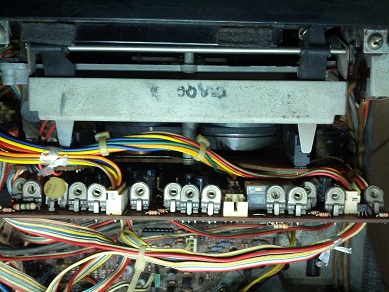

    Bác chịu khó mở bộ cơ ra thì mới thay dây curoa capstan được.
    - Đầu tiên bác mở hộc băng, tháo lấy nắp hộc băng ra, xong đóng hộc băng vào lại.
    - Mở nắp trên máy ra, ngay vị trí bộ cơ với mặt máy có 2 con vít lồi, bác mở 2 con vít này ra.
    - Lật dưới đáy máy lên, cũng vị trí bộ cơ sẽ có 2 con vít, bác mở 2 con vít này ra luôn.
    - Xong, bác lật máy lại vị trí như bình thường, dùng tay đẩy cả bộ cơ vào bên trong (phía sau) khoảng 3cm, thoát khỏi vị trí bộ cơ bị kẹp giữ.
    - Lúc này bộ cơ đã rời ra, bác không cần phải đem bộ cơ ra ngoài, mà chỉ việc lật bộ cơ nằm úp xuống ngay trong máy luôn, nghĩa là cửa băng úp xuống dưới, bo mạch servo nằm phía trên cùng, nếu những jack dây điện nào kẹt và căng quá thì bác tháo ra, nhớ vị trí để gắn lại, chứ không cần phải tháo hết tất cả các jack dây điện từ bộ cơ vào bo mạch đâu, nhớ lót vải bên dưới không để bị trầy xước các chi tiết của bộ cơ và case máy.
    - Ngay trên bo mạch servo phía sau bộ cơ này, có 3 cái lỗ, bác nhìn xuyên qua sẽ thấy 3 con vít, đây chính là 3 con vít để giữ tấm thép làm bệ đỡ cho 2 volant capstan, đồng thời trên tấm thép này gắn các cuộn dây cho motơ capstan kéo băng phía bên phải. Bác tháo 3 con vít này ra, nhẹ nhàng nâng tấm thép này lên khoảng 1cm, đủ để lấy dây curoa cũ ra và thay dây curoa mới vào lại, chứ không cần phải tháo tung hết ra. Lưu ý khi tháo dây curoa cũ ra xong, bác dùng cồn lau sạch tại vị trí dây curoa kéo trên 2 volant này cho thật sạch nhé!
    Xong, bác ráp lại theo trình tự ngược lại là ok. Bác nên nhớ là phải thật cẩn thận, đừng để va chạm trầy xước hay đứt dây điện trong máy.
    Dây curoa bác mua loại số 13 nhé.
    Chúc bác thành công.
