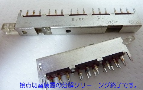

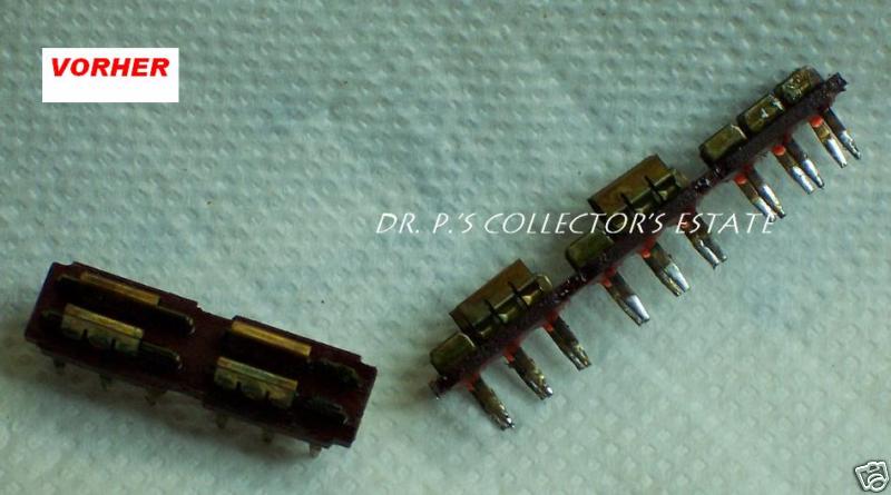

    Bác thử kiểm tra công tắc chuyển mạch(xem ảnh minh hoạ) autorverse trên bo Audio của máy (nó nằm ở đâu, như thế nào thì phải xem trên service manual tải về), thường do bị bẩn nên mất hoặc 1 vế nghe bé- Bệnh chung của Akai Autoreverse deck/tape deck
    Chữa triệt để thì dùng mỏ hàn tháo ra, tháo/mở switch công tắc này rồi vệ sinh sạch là hết bệnh, tuy nhiên cần rất cẩn trọng không làm hỏng nó, nhất là các lá công tắc mỏng manh, còn không thì dùng dung dịch de-oxide chữa tạm để dùng lâu lâu bệnh tái xuất hiện

    Theo em thì không cần phải xả hàn để lấy ra làm vệ sinh đâu ạh, vì bác ấy có thể không phải là dân rành cầm mỏ hàn, mà ngay cả dân sửa điện tử mà để xả gần 80 mối hàn nhỏ và gần nhau để lấy các switch này ra thì chuyện tróc và đứt mạch vẫn xảy ra như thường, chưa kể tháo switch ra rất dễ làm rơi mất các 'lưỡi gà', hơn nữa vì lưỡi gà này rất nhỏ và mỏng, cầm trên tay vệ sinh mà không khéo lại làm móp nó đi, làm mất tính đàn hồi thì khi ráp vào lại sẽ tiếp xúc lại càng kém đi.
    Thứ 2, khi hãng sx switch ra, họ đều bôi một lớp mỡ chống oxy hóa lên các điểm tiếp xúc, khi mình vệ sinh, lớp mỡ này sẽ mất đi, sau khoảng 6 tháng đến 1 năm, các tiếp điểm này sẽ bị oxy hóa ngay, nhìn đen xì xì, dẫn đến rột rẹt, rất khó chịu.
    Tốt nhất là xịt các dung dịch vào và làm sạch tại chỗ là tiện nhất ạh.

    Chỉ xịt dầu De -Oxide thì chỉ được thời gian ngắn, vì lớp bụi, keo mỡ bẩn không thoát được đi đâu, chỉ dịch chuyển ra chỗ khác thôi, lâu bệnh lại tái phát ở chỗ khác.
    Lớp mỡ nhà sản xuất bôi khi mới thì sau 20-30 năm nó cũng biến chất nên không còn tác dụng, tháo ra vệ sinh sạch, bổ xung dầu bảo vệ(không nhớ tên hình như De-Oxide lube ) còn được lâu- vài con Akai autoreverse mình sửa như vầy được 3-4 năm rồi mã vẫn OK.
    Công tắc này của các máy cổ không nhiều chân như Bác mô tả 20-30 chân là cùng - Tất nhiên làm việc này phải có kinh nghiệm, kinh nghiệm nhả hàn, nhổ, cậy ra, vệ sinh lưỡi gà .... khá mất nhiều thời gian và đôi khi phải có phụ tùng sơ cua (lưỡi gà) từ các switch contact phòng khi quá tay...

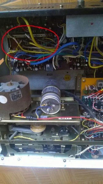

    có hình chụp bên trong bác có biết cái công tắc chuyển mạch nó ở khu nào để em tháo ra vệ sinh xem có đc ko ah

    Mười mấy năm trước em đã tháo và vệ sinh rất nhiều switch này, từ pre, amply cho đến deck, sau đó phát hiện ra những điều em đã nói ở trên, nên sau này em chỉ xịt vệ sinh tại chỗ thôi, vệ sinh tại chỗ thế nào cho sạch em cũng đã hướng dẫn bác ấy.
    Ở máy 730D này có 2 switch Rec/Play là gồm 62 mối hàn, 1 swith Play FF/Play Rev gồm 16 mối hàn nữa, vị chi là 78 mối hàn tất cả, bác có thể vào user manual xem sẽ thấy rất rõ ạh.
    Bác ấy mà xả hàn ra, làm tróc mạch hoặc chỉ cần làm rớt mất 1 cái lưỡi gà thôi thì coi như đắp chiếu cái máy luôn ạh.

    3 cái swictch này nằm ở đây bác ạh.
