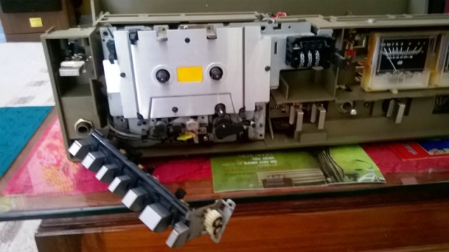

    @ bác Zorro: Em có cái cassette cổ Technics M13 muốn thay đầu từ cho nó nhưng không biết cách nào để tháo bộ cơ ra để thay, Bác có biết mẹo gì chỉ em với :?:

    Bộ cơ máy M13 này khó mở lắm hả bác? em chưa xài qua nên không biết nó khó cỡ nảo. Em nghĩ bác chịu khó quan sát thật cẩn thận chắc sẽ mở được thôi, vì họ đã gắn vào được thì ắt sẽ tháo ra được bác ạh.

    Em mất 2 buổi loay hoay mãi không tháo được bộ cơ ra nên lại gác để đấy còn chưa đóng nắp máy :(

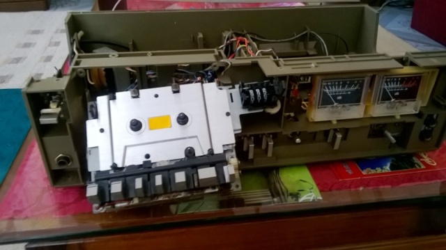

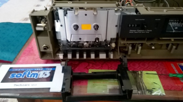

    @ Bác khuehn:
    - Bác tháo mặt nạ trước của máy, tháo khung cửa băng bằng cách lấy tua-vit nhỏ cạy nhẹ chân cửa bên tay phải.
    - Mở 4 vít, bộ cơ chỉ cần hở ra khỏi sườn máy một tí, mở 2 vít nhỏ lấy bộ phím ra.
    - Thay đầu từ thoải mái. Xong lắp lại.
    Em nhớ 1 nguyên tắc các máy của Technics/National/Panasonic hàng nội địa đó là chổ nào cần mở thì nó sẽ lắp chổ đó con vít có màu xi đỏ. Khi mình mở ra rồi lắp lại nên cố gắng cũng tuân theo nguyên tắc này, cho dễ nhớ các lần sau.
    Chúc bác thành công!

    Cám ơn bác Rõ Rồi rất nhiều, rất chi tiết và cụ thể em sẽ làm theo cách bác chỉ dẫn :idea:
