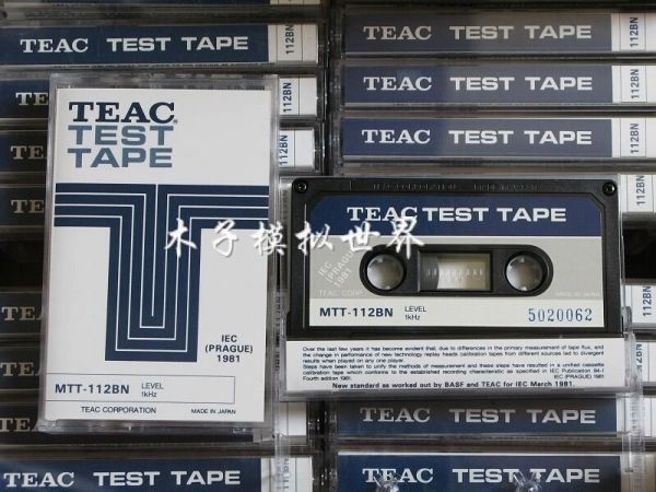

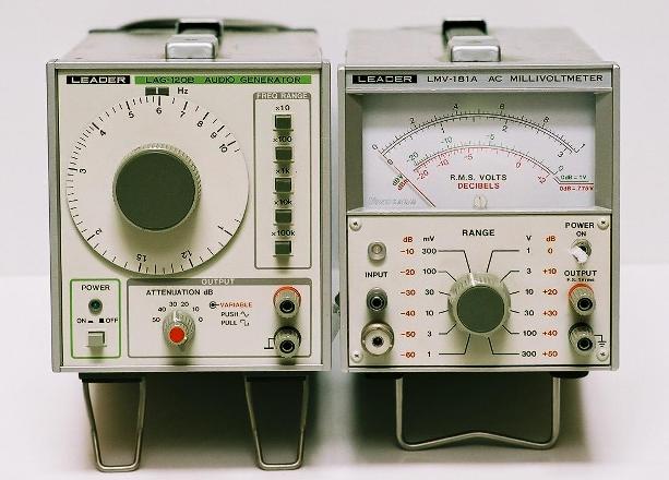

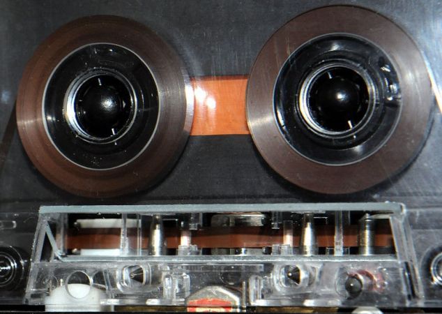

    Gây cắn nhai băng thường do chỉnh sai tape guide height bên trái(cụm bánh tỳ bên trái) hoặc tape tension, tuy nhiên tape guide ngay đầu từ R/P head cũng có thể gây nhai băng khi các vít đầu từ bị chọc chạch lung tung chứ không phải do đầu từ mòn.
    Đầu từ combi R/P head tiếng nhỏ do bị chỉnh lệch head height( do chỉnh các vít ở cụm R/P head) khiến tracking rãnh băng bị thiếu hoặc lệch( 2 bên cùng nhỏ hay bên to, bên nhỏ).

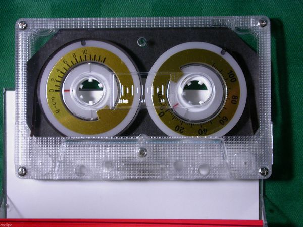

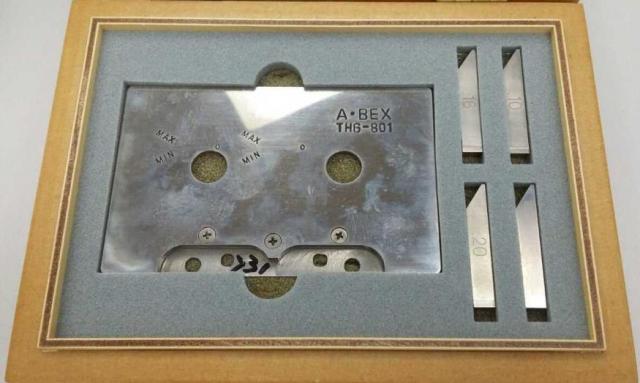

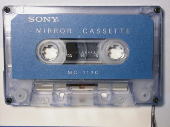

    Chữa cắn, nhai băng phải có bộ ghá & Mirror, Torque meter cassette mới khắc phục triệt để, còn không thi thoảng nó lại nhai băng, nhất là băng CrO2 hoặc metal đắt đỏ

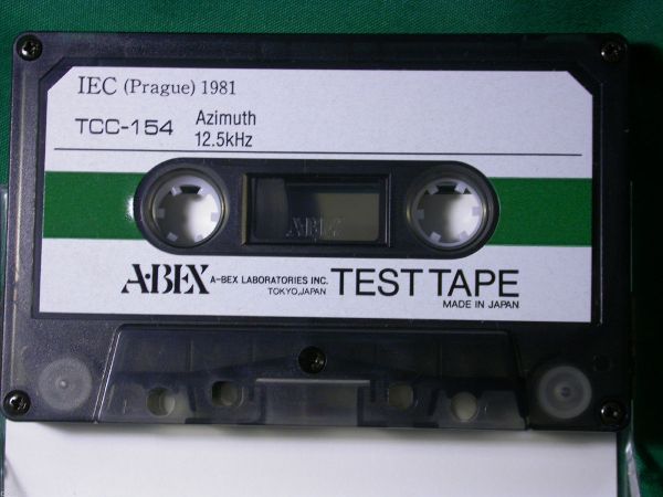

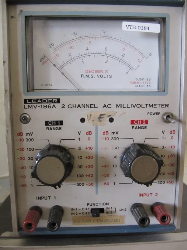

    Chỉnh lại cho chuẩn cân bằng 2 vế, đúng Azimuth thì phải có track aligment tapes, AC voltmeter....
    Theo em bác dùng nó làm vật thí nghiệm hoặc cũng có thể chỉnh để nó chơi tàm tạm nếu có kinh nghiệm.chứ để nghe nghiêm túc nó hết giá trị

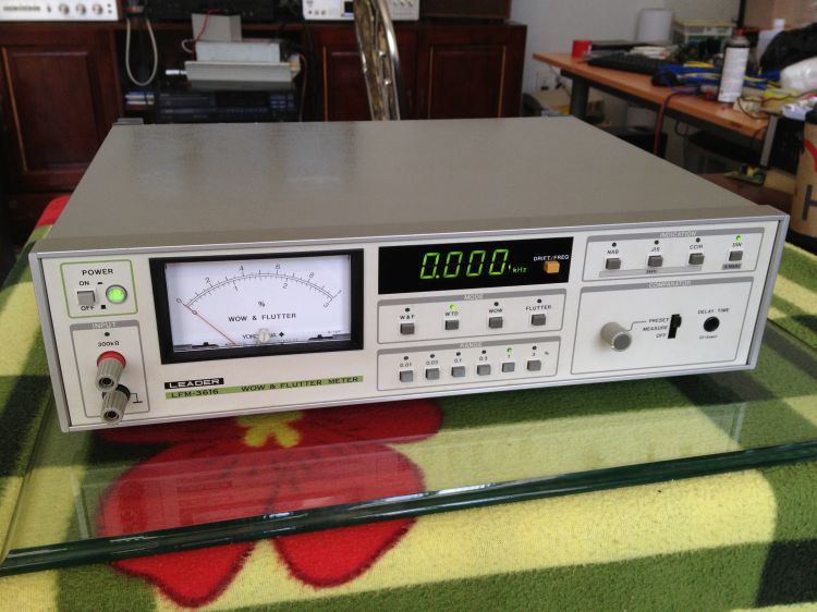

  3. naks
    naks Advanced Member
    10/4/09
    957
    147
    Bổ xung thêm ảnh máy móc để bác hình dung nó khó khăn ( & tốn kém-tra google giá bán! :mrgreen: ) như thế nào nếu muốn chỉnh chuẩn

    1. Tape guides/tape path: phải dùng Master plane jig, sau đó dùng Mirror cassette fine tune
    2. Chỉnh R/P Head tilt/stroke với phải dùng Master plane jig
    3. Chỉnh R/P Head height với tracking alignment cassette 1KHz với VTVM hoặc AC voltmeter
    4- Chỉnh Azimuth với băng 10Khz /-20db(thường phải dùng Oscilloscope dual channel X/Y, với Nakamichi 3-head dùng AC Voltmeter và Azimuth test casette 15Khz)
    5- Chỉnh Playback level với level cassette 400Hz dùng với VTVM hoặc AC voltmeter
