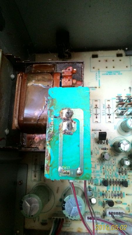

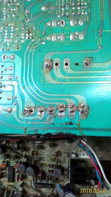

    531
    Chắc là hết phục hồi nổi quá Bác Zo ạ, họ quấn lại áp 220v nhưng cắm vào thì mô tơ quay, dèn hiển thị không sáng, khiển các nút không tác dụng, tháo cơ ra thì các nhông bể từa lưa, áp đo thiếu ở nhiều vị trí :(

    Saigon
    Thôi thì để trưng bày vậy bác, vì phục hồi sẽ mất nhiều thời gian và công sức lắm ạh.
