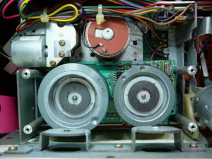

    bác mô tả bệnh mới phát thêm vậy khó quá, ngoài việc bây giờ nó không tua tiến lùi được thì khi bác bấm play máy có chạy không? Em thì đoán là không và nếu đúng vậy thì máy của bác đã bị kẹt cam/motor điều khiển bị hỏng. Vậy máy phải tháo ra lắp thử lại trục cam hoặc kiểm tra motor điều khiển thôi. Lưu ý tháo cẩn trọng kẻo hỏng công tắc lá trên trục cam là gay lắm. ngoài ra lắp phải đúng vị trí máy mới họat động chuẩn. Còn không thì lại như cũ- kẹt cơ :lol:
    Ảnh minh họa bộ cơ của v-7000 với motor điều khiển và trục cam(phái trái bên trên cùng,có bó dây điện 1 sợi mầu vàng nằm trên ý):

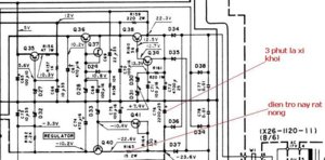

    em cần giúp về cục nguồn cho deck kenwood KX-880G.
    chẳng là cắm 220 , giờ nối dây lại thì đo đầu ra của biến áp một bên là 24v. còn một bên có 3v.
    nhờ các anh em ai có máy xác nhận giúp đầu ra 3v trước khi chạm là mấy volt. để em còn biết đường mua thêm cục biến nữa.
    chân thành cám ơn ACE nhiều. :D

    Bác nói không rõ máy nguyên thủy dùng 100V??? nay chuyển 220v HAY THẾ NÀO??
    Thường kenwood cho đầu ra 12 v nuôi cơ, mạch audio và 5v cho đèn hiển thị...
    Tốt nhất bác pm cho em địa chỉ e-mail, em gửi sẻvice manual cho mà ngâm cứu đấu lại.

    537
    nguyên thuỷ là 100v anh ạ. mà cắm 220v nên tèo cái con quá dòng trong biến thế.
    em đấu dây bỏ nó luôn. thì biến thế hoạt động tốt.
    tình hình này chắc đem thợ coi lại thôi. nó bay thêm 2 con tụ nguồn nữa. thay rồi vô điện để chưa tới 2 phút là xì khói. nút bấm liệt không có tác dụng. dàn đèn thì hình như không đủ volt, sáng mờ mờ .
    mail của em: hoangphung02@gmail.com
    cám ơn bác nhiều.
  13. hoangphung
    hoangphung Advanced Member
    2/12/09
    1.687
    537
    em gởi hình cho rõ ... :(

    em đang ngiên cứu mà bí quá. vì tay ngang thôi. giờ thay tụ vào là xì. volt đo khắp nơi đều đúng. các bác phán cho vài câu.
    không biết đem ra thợ thấy hàn tùm lum có sửa không nữa, có ai sửa giúp em không nhỉ.(giúp có phí ). :D

    Volt đo khắp nơi đều đúng mà tụ bị xì khói thì chỉ có chuyện thay nhầm cực tụ thôi thay đúng cực tụ sẽ k bị xì :)

    537
    :( tháo ra lắp vào thôi mà.. :(
    giờ thì play băng chạy tới lui ok roài. chỉ còn đèn trái phải và ra tiếng nữa thôi. em nghi phần nguồn cấp cho pre tiêu rồi. có phải 2 em bên dưới không mấy anh?.

    đợi các bác trả lời lâu quá. em tháo 2 con tranistor đó ra. chạy lên nhật tảo làm vài con về thay vô thì đèn đuốc sáng trưng. :D .
    giờ bật băng không thấy tín hiệu. cho line in cũng không thấy tín hiệu đèn LR, vậy làm sao biết tín hiệu bị ngắt chổ nào?, hoặc đo làm sao để biết nghẽn chổ nào???.
    mong tin sớm. :shock:
    PS: xong rồi các bác ơi. cháy thêm 1 em power suply amp nữa. :D đang hát lại rồi.. :D

    Chờ mãi mới thấy bác, giờ nó lại thêm bệnh không FF, REW được, ấn nút mà không thấy động tĩnh gì. Hình như do lúc đó đang playing thì em ấn luôn nút REW (bỏ qua STOP). Bác cho em ý kiến để lúc nào rảnh e thử mò xem sao. Thks bác naks. :)[/quote]
    Hôm qua con Naka CR-3E của em cũng bị như vậy, đang playing thì bị mất điện , bật lên không >>, << ,play gì cả. Tháo ra thấy có 3 cái công tắc lá, em tách đại một cái trên cùng ta thì thấy motor nó chạy, sau đó play, >>, << bình thường. chắc là kẹt công tắc lá tại chỗ trục cam. Cái công tắc lá này mỏng dễ bị hỏng lắm.
    Bác chủ thử xem sao.
    @ Bác NAKS: em xử lý như vậy có ổn không, bác tư vấn thêm cho em với.
    @ Bác NAKS: em xử lý như vậy có ổn không, bác tư vấn thêm cho em với.[/quote]
    Nakamichi 670ZX dùng bộ cơ 3 tầng Nakamichi classic transport rất phức tạp và không có các công tắc lá như cơ Sankyo lắp trong CR-3E nên không thể áp dụng cách chữa như bác bluemoon74 đâu.
    Còn trường hợp của bác bluemoon74 làm vậy là tạm OK vì lỗi do mất điện control motor chưa quay hết vòng nên gây kẹt, tạo cho nó quay(tách công tắc lá) đúng theo chu trình cài đặt là bình thường lại thôi, không phải làm gì thêm cả.
    Với Nakamichi 670ZX như bác mô tả là vẫn nghe được tiếng bình thường chỉ tội không auto-stop, nay lại bị kẹt cơ thì nhiều khả năng là mạch logic có vấn đề, tuy nhiên phải xem cụ thể mới chuẩn bệnh được, chuẩn từ xa khó lắm. Việc tháo lắp chú này cần cẩn thận, ít kinh nghiệm lắp lại nó không chuẩn(cơ & mạch điện) máy hết chạy luôn :lol:
