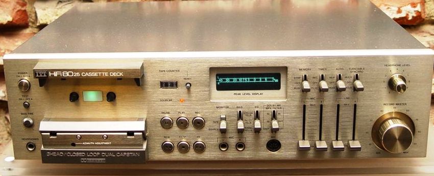

    Em vừa tậu được con deck của Đức là ITT Hifi 8025 khá gấu 3 head, 2 motor, dual capstan tuy nhiên nó có bệnh là hát gần hết 2 mặt băng thì tự động stop, bấm play lại thì hát tiếp vài phút và tiếp tục bị stop, máy đã thay dây curoa mới, băng không bị dính kẹt, xin các bác chỉ giúp bệnh em nó. còn đây là hình cùa nó:

    Máy của bác độc và đẹp.âm thanh châu âu thì chắc là hay lắm

    Đúng rồi bác ạ, chất âm máy châu âu nhẹ nhàng, tình cảm nghe ko chán, từ khi em có con ITT này thì mấy con deck khác của em nằm ổ hết, mà ngặt nó bị bệnh lạ, ko mò ra được mới tức chứ.

    Bác kiểm tra thay vài cái bánh đá(idler rubber) của phần reel motor thì mới khắc phục được tuy hơi mệt đấy :lol: , dây cua roa chỉ cho capstan motor/counter thôi :D
    Con này có họh hàng với Tandberg 3014 thì phải

    Con ITT8025 chắc là có họ hàng với tanberg vì nó là sản phẩm hợp tác của Siemen và Tanberg, em chỉ biết vậy. Em cũng đang nghi ngờ cái bánh idler này để về nghiên cứu xem sao.
