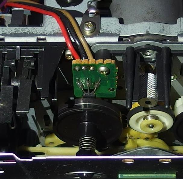

    Chữa từ xa là khó vì chả nhìn thấy máy bao giờ, bác chủ lại tiết kiệm up ảnh lên, vậy chủ là đoán thôi.
    Rất có thể cục nam châm nằm trên reel table như ảnh và Hall IC trên bo nhỏ???

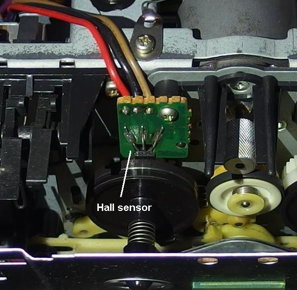

    Hall sensor 6838
    nằm sát ngay sau nam châm (ngay bên phải của nam châm có bánh tỳ...)!

  19. naks
    naks Advanced Member
    10/4/09
    957
    147
    Bác đã tìm đúng nơi cần xem xét: vành nam châm nằm trên trục reel table bên trái, cạnh nó là bo gắn Hall IC như ảnh chỉ rõ. Việc đầu tiên là vệ sinh nó đi cho sạch sẽ, sau đó chỉnh khoảng cách giữa cục nam châm và Hall IC gần nhau hơn 1-2mm xem sao? Nam châm này có lực từ yếu thôi để khỏi làm hỏng sợi băng( gây nhiễm từ) nên bác có thể thử bằng tô vít mà không thấy gì???
