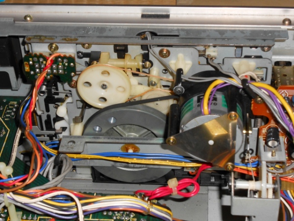

    chào ace. e có con deck sony tc-k5. nó chạy nhưng luc nhanh lúc chậm nên tiếng ra ky lắm. các bac tư vấn giúp em! do nó thu k dc nên e mở ra vệ sinh tháo ra lắp vô nên bị vậy. trc kia vẫn hát ngon lành. Cám ơn ace!

    Chắc bác lắp sai dây cua roa thôi, con này dùng có 1 motor chung

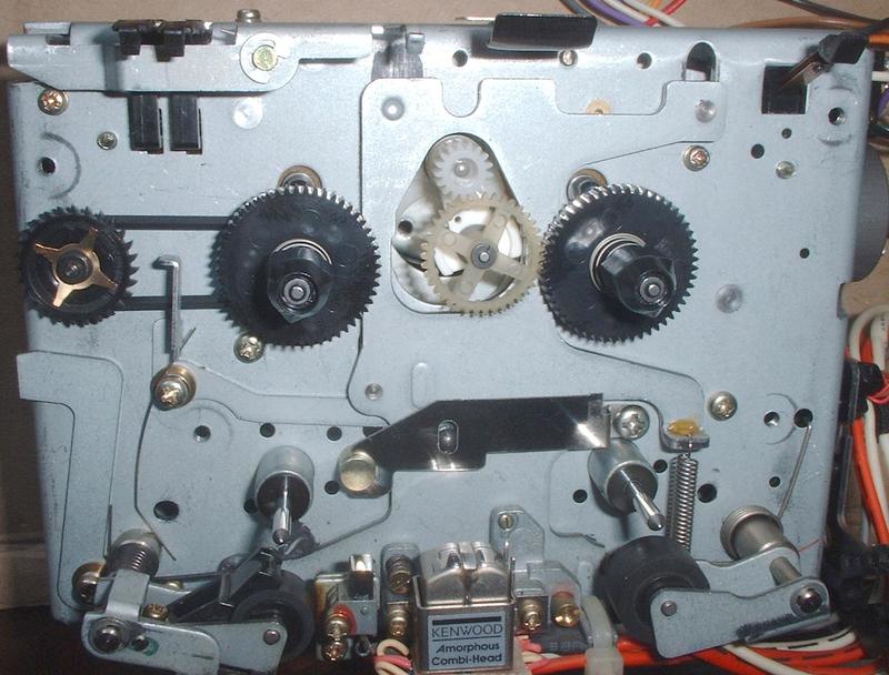

    E có cái đầu Kenwood KX-1100, để lâu không chạy, gần đây lôi ra dùng lại, nói chung là thu phát vẫn ok nhưng thỉnh thoảng đang chạy ngon với cuốn băng này, cho cuốn băng khác vào bị nó nhai hoặc cùng một cuốn băng có đoạn chạy ngon, có đoạn nó lại nhai băng. E đã vệ sinh sạch sẽ cả trục lẫn bánh tì mà vẫn bị vậy. em nhờ các bác có kinh nghiệm điều tri giúp em ạ. e xin cảm ơn
    Đây là bộ cơ của nó ạ

    Cắn băng do đứt hay lỏng dây cua roa nhỏ back tesnion belt chứ không phải kiểm tra các phần như bác upload video trên youtube đâu.
    Thay vào hết ngay thôi

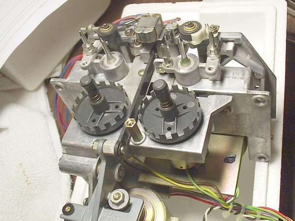

    1- hiện bệnh của e nó ( sau khi e tra dầu hơi nhiều vào trục pasca và trục báng tì e tháo cả vỏ máy để tra vào trong trục pascal phần cơ ạ) e nó cứ chợi đc 1-2 bài lại tự tốp hiếm muộn lăm mới chơi hết 1 mặt ạ- vậy bác cho e xin hỏi vài câu ạ!

    Bác đã tra dầu vào 2 trục capstan mà không cải thiện được vấn đề thì khả năng còn lại là do
    DD reel motor bì mòn, kẹt (bệnh ghê sợ nhất) hoặc
    Do 2 công tắc nhận biết có băng hay không bị bẩn,
    Sợ nhất là do bệnh mạch điện tử(photocouper / tape tesnion..)
    Bệnh 1: chữa tốn rất nhiều tiền vì phải tháo rời reel motor ra lau sạch cổ góp....
    Bệnh 2: tổn phí khoảng 500.000
    Bệnh 3: Chịu không chữa được vì thiếu thiết bị/linh kiện
    Em thì không có thời gian giúp bác được nên bác đem thợ là tốt nhất.
    Con này chắc của 1 Bác bán bên phoamthanh thì phải, chết đèn hiển thị(flourescent meter) thì mua về chỉ có cách dùng để playback only thôi( mà không thể biết được nó thế nào vì có nhìn thấy gì đâu) chứ còn thu thọt gì được nữa.
    Giá đó với máy ngon, nguyên bản thì quá tốt, còn máy với hiện trạng như Bác mô tả thì nên bỏ qua, hoặc 2 -3 tr. cũng đã là quá ( máy hỏng/ junk item for parts or repair hobby) vì mua về mà nó không chạy, chạy không chuẩn thì chỉ tổ bực thêm hoặc mất thêm cả đống tiền để sửa.
    Bác yêu thích Studer/revox thì nên mua con B-215S có bác Minh cũng ở bên phoamthanh đang rao bán khoảng trên dưới 20 tr máy ngon, vậy thêm ít tiền cho an tâm vì về cơ bản 2 con giống hệt nhau, sao lại phải mua con có vấn đề với giá vậy?

    May quá, không có bác naks chỉ chắc là em không thể biết nó có cái dây cua roa đó. e mở ra thì đúng luôn bác à, cái dây nó tèo từ đời nào rồi mà em không biết, cứ để thế chơi, nó xơi mất của em mấy cuốn băng hay rồi.
    E lấy được sợi cua roa cũ ra nhưng nó nhão nhoét và giãn hết nên bây giờ em không biêys phải kiếm sợi cua roa có kích cỡ thế nào để thay thế ? Bác có biết thông số của nó hay có cách nào để biết thông số dược không ạ ?( em hơi ngại đo vì khó lắm )

    Dây dầy 1 li, gấp đôi độ 1,8-2,0 cm là được, chuẩn thì phải có torque meter cassette để đo.
    Còn nhiệm vụ của nó là để sợi băng được tở " tự do trong khuôn khổ" khi playback :lol:
