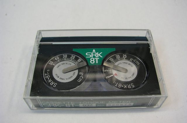

    Dân pro dùng torque meter cassette đo sao cho lực back tension 6-10g/cm mới là chuẩn, take up torque 40-50g/cm giúp hạn chế wow & flutter(sai tốc)

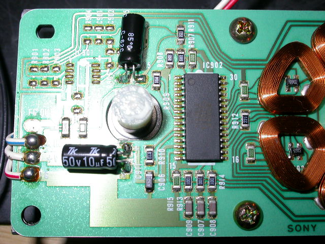

    nhờ pác Naks giúp em con sony tc-222ESL với . trục capstan không chạy, khi play hoặc ko play . em đã thay con tụ pi 223 rồi nhưng ko có hiệu quả em liền thay mấy cái tụ trong mạch theo đúng thông số trong đó nhưng cũng ko nhút nhít . pác giúp em chỉ điểm cho em con nào khả năng chết vậy ạ, xem cảm ơn pác Naks nhiệt tình chỉ bảo .

    Bác thử thay 2 con tụ 10uF/16V( tụ nhôm) trong bo bên trong xem sao? thường là do 2 tụ này gây bệnh chứ bo bác tháo ra thay linh kiện là cho quartz lock circuit(cho tốc độ chuẩn chứ không trưẹc tiếp làm mô tơ quay hay không :mrgreen: )

    2 tụ này không phân cực hả pác Naks ?

    Có chứ sony có đánh dấu trên bo, ảnh chỉ là minh hoạ thôi nhá

    cảm ơn pác Naks nhiều nhiều , y chang như pác đã chỉ điểm, thay cặp tụ vào giờ nó chạy phà phà thấy người sướng lân lân , khi cố rút nó ra mới thấy nó chết cháy luôn . mạch cũng đứt ra phải nối lại. một lần nửa xin cảm ơn Sư Phụ Naks đã nhiệt tình giúp đỡ từ xa .
