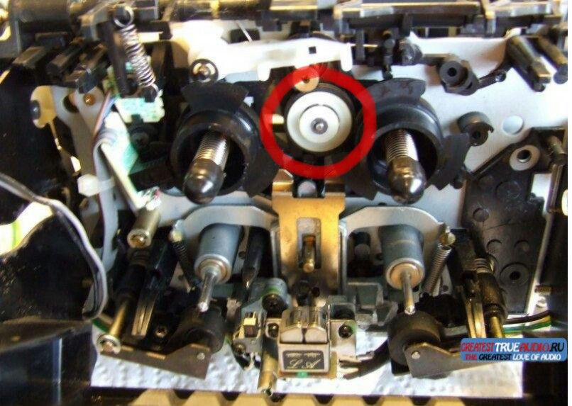

    Đầu deck này của bác chỉ bị bệnh vặt thôi, bác không quá lo.
    Bác chịu khó mở nắp che bộ cơ trong hộc băng, dùng cồn lau sạch bánh cao su truyền dẫn như trong hình là hết bệnh thôi.

    130
    13
    Em cám ơn bác Zorro rất nhiều, kiến thức sâu rộng, sự chỉ bảo tận tình của bác luôn đem lại hạnh phúc cho những người mới chơi cassette như em

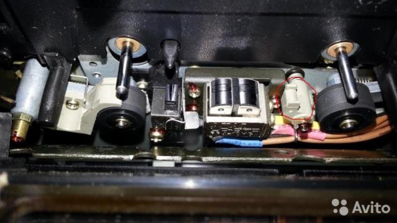

    Mình cần tìm cái dẫn băng như trong hình ( đời máy akai gx 7100ex). Bác nào có cơ cũ không sài nữa thì giúp mình phục hồi em nó với.

    Bác tìm trong các máy đời thấp thì dễ hơn, chứ đời 7100 này chắc không có máy xác đâu.
    Nếu không có thì chắc phải phải độ cái khác gắn vào thôi bác ạh.

  15. tungsen1972
    tungsen1972 Advanced Member
    16/1/09
    531
    Thank bác!
    Mình cũng đang tìm cái khác độ chế ạ.
