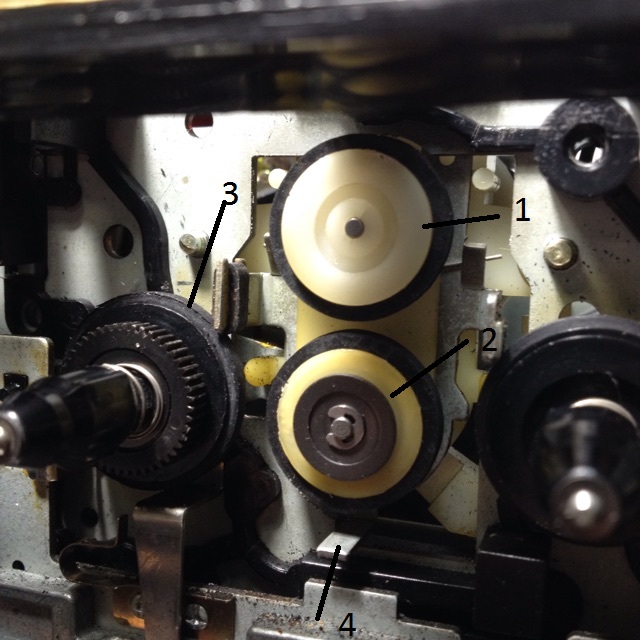

    xin chào các bác, em chơi Cassette cũng lâu, nhưng chủ yếu để bầy và thi thoảng thay đổi chất âm. Hiện tại e có 1 chú Lo-D HS78s nhưng hiện tại chỉ Play được, tua tới tua lui đều ko được. em đã kiểm tra thí có vẻ như bánh tỳ cao su đã mòn, tuy nhiên e thay bằng gioăng cao su loại lớn hơn 1 chút ( có thể chưa chính xác về kích thước theo nhà sản xuất ) và cũng ko được. motor để tua băng chỉ quay khi nhấn nút tua trái, còn khi ấn tua phải thì ko quay. Khi ấn tua trái thì motor quay, làm quay bánh sô 1, làm quay bánh số 2 , nhưng bánh số 2 lại ko chuyển động vào để tiếp xúc với bánh số 3 được nên băng không tua được ah. hơn nữa thi thoảng khi bám tua thì phần thanh 4 đưa lên ( e cũng ko hiểu lý do tại sao ) ép chặt vào bánh số 2, máy cũng tự động ngừng luôn. Nhờ các bác chỉ dẫn giúp phương hướng sửa chữa ạ .
    p/s : hình thứ 3 là e lấy trên mạng, của bộ cơ máy 90s, cũng gần như bộ cơ của 78S !

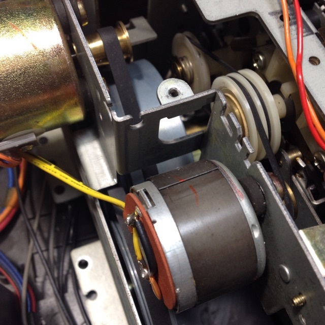

    Một lần nữa cảm ơn các bác, đặc bịêt là bác Zorro và bác Nask, mong bác Nask đừng nóng mà bỏ anh em. Mấy tháng nay em tìm dây curoa cho Sony K666ES của em mà không có nên tối qua em đã cắt dây curoa ra nối lại, gìơ thì hát đựơc khỏang 10 phút thì bên chổ trục cúôn băng bên trái đùn ra 1 đọan khỏang 2cm, nếu để nghe tíêp thì càng lúc băng đùn ra càng nhìêu và cúôi cùng là stop. Vậy gìơ phải xử lý như thế nào mong các bác gíup em.

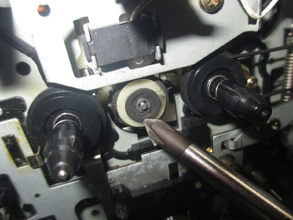

    pác kiểm tra lại trục cuốn băng nhé , em đón thôi . 1 là do motor cuốn băng có chút vấn đề ( nếu bánh đá bằng nhông nhựa )
    2 là do bánh trục lẫy bánh đá dzơ , khi lãy qua chơi nhông không khớp .( nhũng là nhông nhé )
    - nếu là bánh đá cao su thi pác thay thử vòng su em nó xem sao . vì vòng su của bánh đá hay bị chai lắm ( 80% là hết nếu thay bánh đá su )
    lam thử đi rồi cặp nhật tiếp . em chỉ đọc được bài này của pác vào hướng dẫn luôn, vì vậy có gì sai các anh em bỏ qua nhé .

    Nhông cao su truyền động cho reel không bao giờ bị mòn bác ạh, nó chỉ bị chai nên lực ma sát kém, dẫn đến không kéo nổi trục reel. Và cái nhông cao su này nếu thay loại có đường kính càng lớn thì lực ma sát càng kém đi, chứ không phải lực tăng lên như rất nhiều người nhầm tưởng.
    Bác chịu khó thay đúng lại, lau chùi sạch sẽ thì sẽ hết bệnh thôi ạh.
