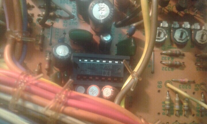

    Chào các bác các bác giúp em với tình hình là con cassette teac c3 của em một kenh đầu vào nó tịt mít o có tín hiệu vào sau khi em đánh liều em làm lang vườn thì phát hiện ra là chết một em ic ( em đảo 2 con ic cho nhau thì vế còn lại bị tịt ) con ic có mã là NE645B. 7904 vậy bác nào biết chỗ bán chỉ giúp em với em cảm ơn

    Cụ mua ở đây này http://www.yxchip.net/ic152110/NE645B.html sau 2 tuần là có hàng :idea:

    Con này là IC dolby, trong trường hợp bí không có đồ thay chắc bác by pass qua nó cũng được :mrgreen:
