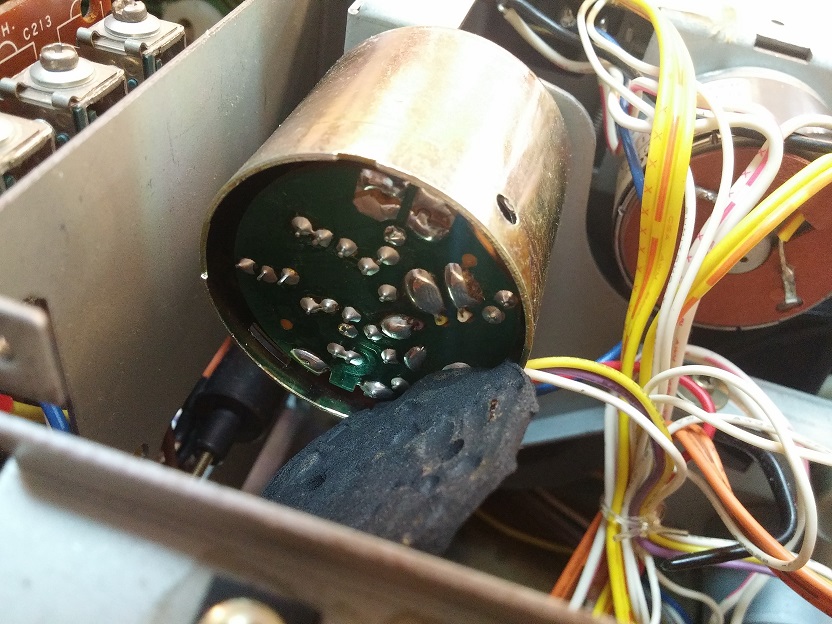

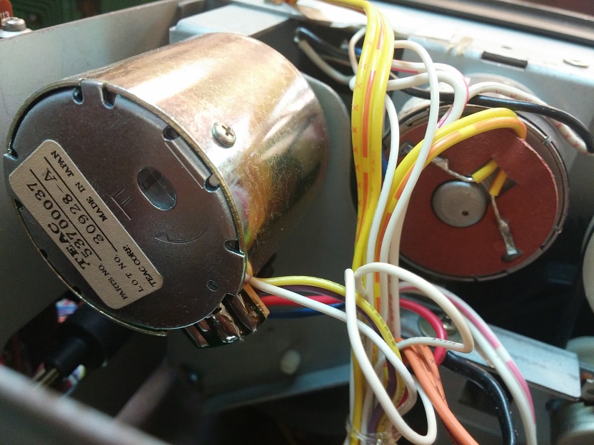

    Trước hết, bác audiokitfan nên kiểm tra lại xem tốc độ máy bác có còn nguyên bản không? Vì các máy chỉ có 1 tốc độ 2x này khi về tới VN, các tay buôn hay đưa thợ tiện lại pulley để tốc độ giảm xuống 1x, chứ để nguyên tốc độ 2x, bán không ai mua.
    Nếu tốc độ nguyên bản của nó là 2x, bác chạy 1 mặt của cuốn 90' chỉ còn gần 24' thôi, nhanh gấp 2 lần so với tốc độ 1x, rất rất nhanh chứ không nhanh hơn 1 chút như bác đã tả.
    Motor Capstan máy này xài DC, có chỉnh được tốc độ, vì vị trí chỉnh tốc độ motor Capstan quá chật, bị vướng board phía sau, nên họ dời VR này ra board bên ngoài, bác lần theo sợi dây màu trắng và màu tím từ motor ra, sẽ thấy.
    Việc quan trọng bây giờ là bác xác định tốc độ của máy có nguyên bản là 2x hay không, nếu máy đã tiện lại pulley thì phải chỉnh lại tốc độ cho chuẩn để các băng thâu/phát giữa các máy được đồng bộ.

    Cảm ơn bác. Do em mới với món này nên giải thích chưa rõ khiến ae hiểu nhầm. Em mới xem lại tốc độ của nó. Dúng là 2x. Vẫn còn nguyên. Vậy bác khuyên em nên làm gì với nó.
    Nên để nguyên vẫn chạy 2x hay chỉnh lại 1x. Mà chỉnh lại 1x bắt buộc phải tiện lại pulley hả bác. Bác cho em 1,2 giải pháp được không? Thanks bác và các ae.

    Nếu máy còn nguyên bản 2x thì thôi, bác không cần phải làm xuống 1x làm gì, phí công, vì máy này chạy ở 2x mà S/N chỉ được đến 52dB, nếu chạy 1x chỉ còn 50dB, thấp hơn những máy 1x bình thường khác đến 6-8dB, máy gấu thì đến 10dB lận.
