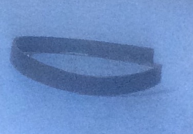

    em có cái tape deck bị đứt dây cu roa, bác nào biết chỗ mua ở Hải phòng mách giùm em với

    máy của bác có thể bị hỏng mô tơ reel

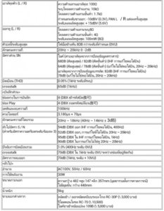

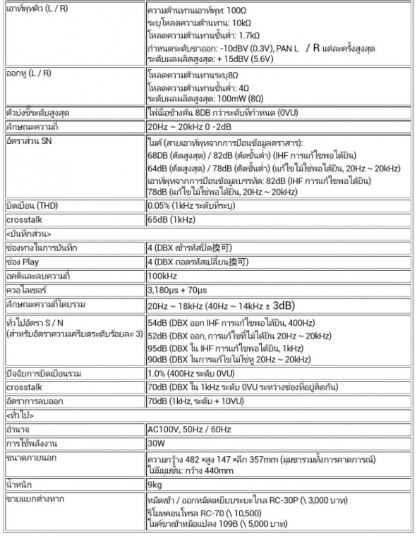

    Vì thấy có bao nhiêu số mà bác chỉ chọn mỗi số 52dB rồi bảo các máy khác lớn hơn 10, mỗi người một ý khó theo
    Signal-to-Noise Ratio² Referenced to 3 % THD level [285nWb/m] at 315 Hz
    54 dB (dbx Out, IHF, A weighted 400 Hz)
    52 dB (dbx Out, unweighted, 20 Hz - 20,000 Hz)
    95 dB (dbx In, IHF, A weighted 1 kHz)
    90 dB (dbx In, unweighted, 20 Hz - 20,000 Hz)

    Toàn chữ loằng ngoằng, chả hiểu gì :) , máy này kém, ý bác là thế ?[/quote]
    Không, tôi có bảo nó kém đâu, sao bác lại suy diễn tài thế? :mrgreen:[/quote]
    90 dB (dbx In, unweighted, 20 Hz - 20,000 Hz)[/quote]
    Thưa ông TTC.
    Đây là cái máy rất đáo để.Nó phải dùng kèm với một bộ DBx rời bên ngoài.Lúc trước tôi có cậu bạn nhà ở mạn hồ lắng,có một quả DBX để ở góc nhà.
    Hai cái này mà đi kèm với nhau s/n lên tới 90db,thật tuyệt !!!.Đáng tiếc là cậu bạn lại bỏ xó góc nhà!

  22. TTC
    TTC Approved Member
    12/2/06
    21
    Vâng, chắc do em thiếu hiểu biết nên nóí quạ, không đúng, nhất là bác viết là phí công
    thì hẳn là nó phải kém nên muốn hỏi thêm vì thấy tây nó bảo máy này tốt lắm:
    http://www.jh0st.com/tascam-234/
    Nó gọi cái máy cassette 4 track chuyên nghiệp nhất thế giới.Thế bác nhé
