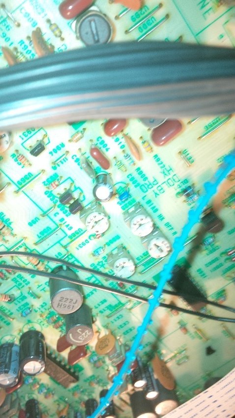

    em có chú marantz SD-60, máy phát rất tốt tuy nhiên khi thu thì bị hiện tượng sau : Ở chế độ thu thường ko bật nút HX Pro thì tiếng thu rất bé, mức tìn hiệu L chỉ băng nửa kênh R, phải chỉnh nút rec balance gần 1 nửa mới cân nhau và mức tín hiệu thu được chỉ bằng 1/2 so với sounce. Khi bật nút HX Pro thì tiếng to hơn nhiều, kênh L và R gần như cân nhau và đạt 9/10 so với sounce. Tuy nhiên khi thu băng mặt A xong, quay lại mặt B thu, phát lại mặt A thì bị xì tiếng kiểu như lần tiếng của mặt B sang ( hiện tượng này chỉ sẩy ra khi trên đoạn băng cả mặt A và B đều được thu trên máy này ). Hiện tượng xì này nặng hay nhẹ cũng tùy thuộc vào việc bật nút HXpro hay không bật, không bật hxpro thì tiếng xì nhiều, mặt A và B hầu như lẫn lộn lên nhau, bật HXpro thì hiện tượng này rất ít .
    Em đã tháo kiểm tra trên bo mạch máy, tại khu vực '' Bias HX Pro OFF '' em chỉnh 2 chiết áp VR nhưng chiết áp cho kênh L ko có tác dụng, còn kênh R vẫn lên được một chút. em nghi do chiết áp này hỏng , em đã rỡ mối hàn con VR để ktra thì con này vẫn tốt.
    Vậy nhờ các bác khám bệnh cho em nó với ạ.

    Dear bác
    Bác làm thử vài việc để xem chính xác nó tại mảng nào thử nhé:
    Sang Recorder Head có 2 đường tín hiệu đến, một đường Audio (I) đang ghi và 1 cao tần ( bias II)
    1. I đến qua tụ qua tụ hóa 4.7uF đến 10uF
    2. II đến qua tụ rất bé vài chục pF
    Bác ngắt I rồi thực hiện ghi 1 đoạn, cho phát lại có thấy biểu hiện như bác đã tả không ? Nếu có là do mạch Bias gây ra
    Nếu ngắt II rồi thực hiện ghi 1 đoạn, cho phát lại có thấy biểu hiện gì không? Ngắt ra thế này, không khác gì bác ghi trên Radio cassette Recorder thời trc có đầu từ xóa là nam châm vĩnh cửu, không có bias cao tần
    Như bác tả thì phần bias đang có vấn đề
    Trc khi làm việc này, bác nên mở mặt trc của máy sao cho nhìn thấy hết phần cửa băng. Bác lật ngược máy nhin đc cả Roller trc,sau dây hàn đầu từ và thực hiện phát ghi, quan sát kỹ việc quay của Roller sau xem có bị đảo lắc khi ghi không. Việc lắc đảo này làm âm thanh phần ghi rất bị ảnh hưởng

    Cảm ơn bác Madanhan đã quan tâm giúp đỡ, em đã kiểm tra phần roller cả trước và sau khi chạy hay ghi băng đều không có hiện tượng rung lắc gì cả. Em cũng nghĩ có thể đo cụm đầu từ bị lệch path tape nên mới có hiện tượng như vậy tuy nhiên nếu do bộ cơ thì việc sử dụng nút HX Pro như máy của e thì cũng không thể ảnh hưởng nhiều đến chất lượng ghi. Hơn nữa vì do tất cả sơn quoét trên các ốc định vị của máy vẫn còn nguyên nên e không nghĩ là đo lệch path tape nữa mà có thể khẳng định là do mạch điện.
    Khổ nỗi là vấn đề về mạch điện thì em... cực xxx, như bác hướng dẫn cắt mạch trên với em thấy không hiểu làm từ đâu, và làm như thế nào. Vậy e xin mạn phép đưa hình của main trong máy nên nhờ bác giúp em nên thịt em nó ở đâu, đo đạc và tiến hành như thế nào . Em xin trân thành cảm ơn!

    Đây là khu vực bias HX Pro off : chiết áp VR cho kênh L bị mất tác dụng :

    Dear bác
    Phần ktra cơ khí đê phòng hờ mang búa đi giết gà vì bác có noi đến việc lẫn kênh R,L: Góp ý một lúc nhỡ do Roller góp phần gây nên thành không hay, bác mất t/g vô ích
    Làm gì có ai giỏi về mạch điện, bác ạ. Bác bình tĩnh mà làm, thợ ít nhận cassette lắm, mà cái ít nhất cũng tầm 20 năm tuổi, có thân khắc có bệnh, bác ạ.
    Việc đầu tiên là bác xem con trở VR kia là bao nhiêu, bác mua 1 cái xịn chút ( VR mini ngon cỡ 10K ) cùng giá trị, nhấc cái VR của kênh tốt ra đo xem 2 nửa lần lượt là bao nhiêu, bác xoay cái mới kia đúng như vậy rồi hàn vào. Thử lại rồi tính tiếp
    Nếu bác có 2 Deck, trc mắt bác nên để con SD60 chỉ phát đừng nóng vội, tôi nhiều máy lắm, vừa rồi phải chuyển bớt về Hải Phòng 18 cái, vợ kêu quá, tôi có thể cho bác mượn 1 cái để thu tạm cho đỡ buồn. Tháng 1 là tháng ung dung, tháng 2 nhàn tản, tháng ba lười làm, bác mà tuổi Thân, Tỵ, Hợi tháng này càng không nên vội
