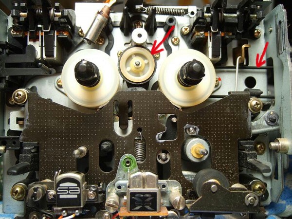

    Buồn quá các bác ạ , con Victor A77 của em nó đổ bệnh . Tình trạng tua bình thường , cứ phay một tý là dừng (có lúc chạy đc gần hết mặt băng) . Có bác nào bị hiện tượng đó chưa ? Em loay hoay mà chưa tìm ra nguyên nhân . Mong các bác chỉ giáo! Tks

    Bác chịu khó mở hộc băng rồi mở nắp che bộ cơ ra, kiểm tra nhông cao su trung gian và dây curoa như em chú thích trong hình dưới, vệ sinh sạch sẽ bánh cao su trung gian này, và cả reel quấn băng màu trắng, nếu dây curoa giãn thì thay.
    Chúc bác thành công.

    Thường có 2 nguyên nhân gây ra, 1 là do nhông cao su trung gian, 2 là dây curoa counter này.
    Dây curoa đó có nhiệm vụ chính là kéo magnet sensor để auto stop, đồng thời kéo bộ counter.
    Nếu dây bị đứt thì máy sẽ không rờ tua hay play được, còn dây quá giãn thì khi play sẽ không kéo được, gây ra auto stop.

    Tks bác ! Em làm đc rồi . Máy chạy ko còn hiện tượng dừng nữa
    Nhân tiện bác cho em hỏi , bạn em có máy cũng Victor - DD5 , máy có hiện tượng XÌ (lớn) kể cả khi chạy ko băng , ko đầu từ . Theo bác máy đó bị sao ạ ?

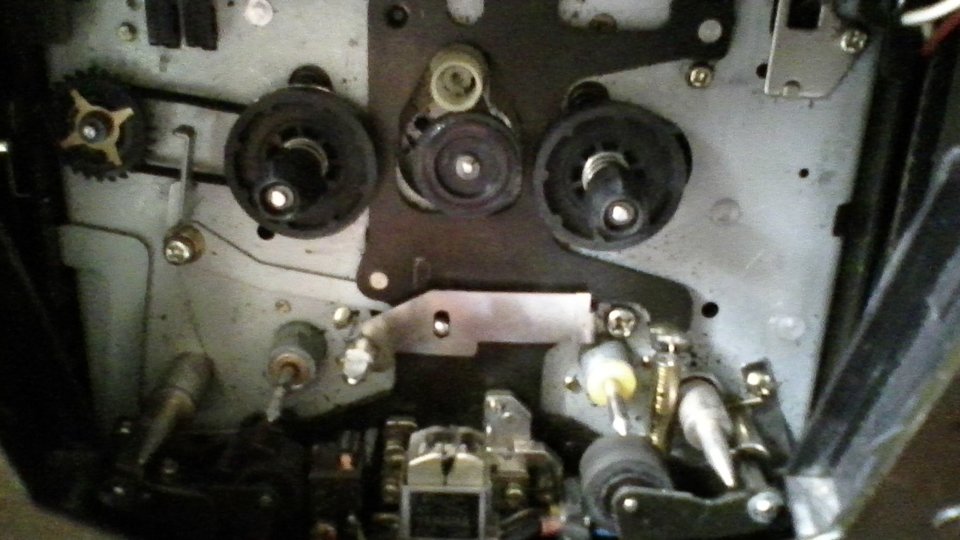

    Oái! Bác hay vậy. Của tớ chưa hết bệnh đây. Cái cass của mình là con A&D cấu tạo thấy giống như hình trên nhưng hổng thấy dây cu roa, bệnh thì y chang. Mình mở đằng sau có bộ bánh đà và đã thay dây cu roa mà vẫn ko hết?

    Cái A&D thế hệ đời mới sau này nên phần sensor autostop nó khác anh ơi.
    Anh kiểm tra và vệ sinh mấy con diod quang của 2 mâm reel xem sao nhé!

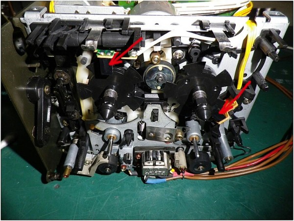

    Anh xem bộ cơ máy anh có giống bộ cơ này không, nếu giống thì vị trí sensor ngay chỗ em đánh dấu đó.
    Em đoán chắc không còn băng đâu, anh thử hỏi anh T xem nhé!

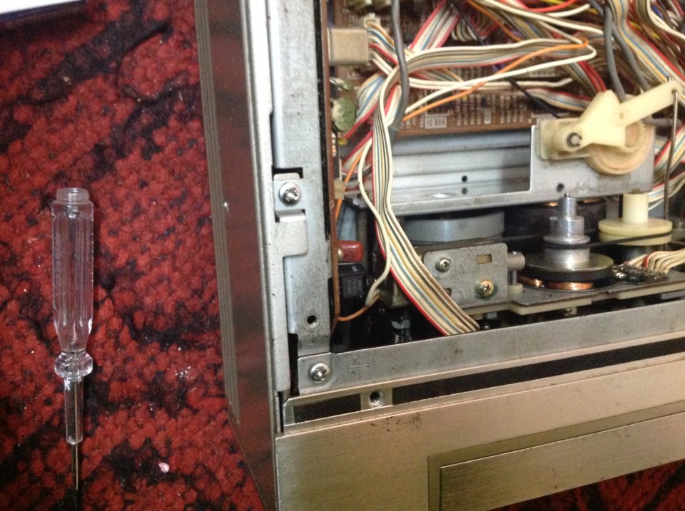

    Con Yamaha KX-1000 của em bị bệnh bộ cơ hoạt động quá ồn, thỉnh thoảng bị giật giật, không trả lui băng được. Em đã vệ sinh bánh đá thì đã trả lui được nhưng chạy vẫn ồn. Bác nào biết ở Sài Gòn có chổ nào phục hồi bánh đá này không chỉ giúp em, với lại tháo bánh đá này ra bằng cách nào nhỉ, em thấy nó mỏng manh quá, cái phe chặn cũng bé tí sợ gãy là chết. IMG_20170325_153043.jpg

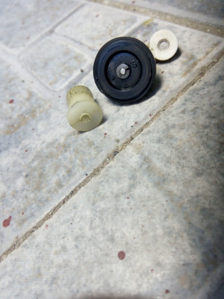

    Tình hình tồi tệ hơn, trục quấn băng có khi đang hát lại dừng hẳn làm đùn một đoạn băng. Xem trên mạng thấy có hướng dẩn tháo cụm này: em nắm bánh tỳ kéo ra được cả cụm luôn.
    Em thấy bánh đá hình như đã được sửa bằng cách dán 1 đoạn dây cao su lên (có mối ghép). Bây giờ em định mua joan cao su để thay thế có được không ạ? IMG20170326165845-1.jpg
