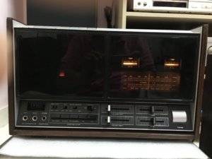

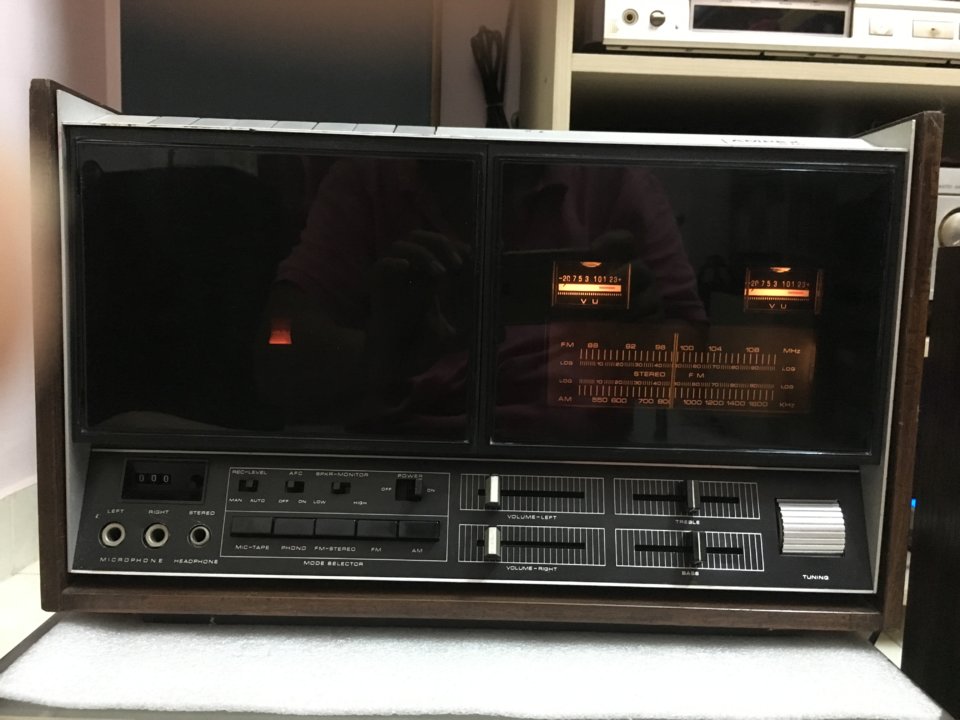

    Em có sưu tầm cái Cassette cổ Ampex 87R sao phát nghe hơi chậm, còn tua tới không được, bác nào giúp em sửa hay chỉ chổ sửa giúp em, em ở Gò Vấp, cám ơn các bác.

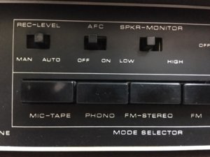

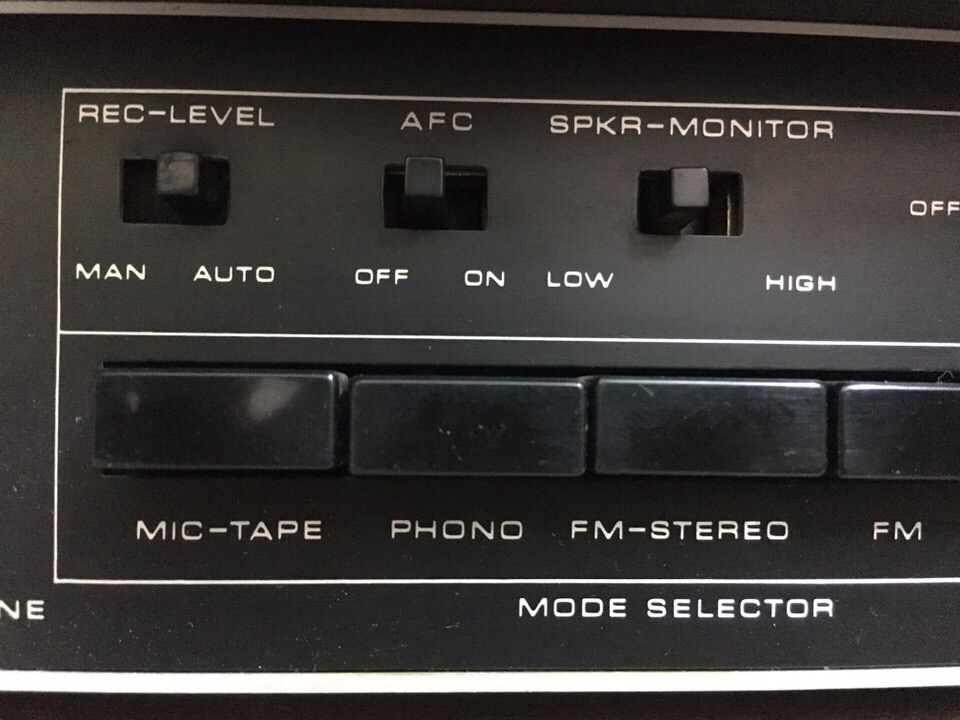

    Nút AFC để làm gì vậy mấy bác ???

    Máy này của bác hình như có đường cắm loa ngoài, máy trong rất Vintage.
    AFC là tự động chỉnh tần số, bác xem có đường Radio trong máy không
    Bác nên lau chùi lại máy này đi, làm lại cơ ( dầu mỡ), bánh tỳ, dây courroid máy này ngon lắm đấy. NĂm 1949, Ampex có làm một cái R2R rất đỉnh cao ( của thời đó ), hy vọng máy này cũng ngon vậy

    Cám ơn bác, có gọi điện cho bác nhưng không dược. Cái Ampex 87R này cổ lắm SX 1970 thì phải, có đủ cassette, AM FM, ngõ vào phono, line in, ngõ ra loa, line out, phần công suất xài 4 sò sắt, ghép loa toàn dải cũng của Ampex nghe rất mộc, ấm và truyền cảm. Phần cassette lâu không xài bữa dùng lại thì bị vậy, trước giờ em chủ yếu ghép băng cối, CD. Hôm qua đang nghe thì em nó rộn rẹt rồi tịt luôn vế bên phải ☹️, em nó già rồi bệnh này nó dắt dây bệnh khác. Sáng nay mới mang cho bác thợ gần nhà do anh em giới thiệu sửa giúp, bác ấy nhìn rồi bảo : "Máy lạ dzậy ? Để vào góc, từ từ mình kiểm tra cho, xong mình gọi !". Hic, để máy lại ra về mà lòng bâng khuâng, cầu trời cho nó suôn sẽ. Nếu bác ở SG có gì nhờ bác hỗ trợ giúp dùm em nhé. Cám ơn bác.
