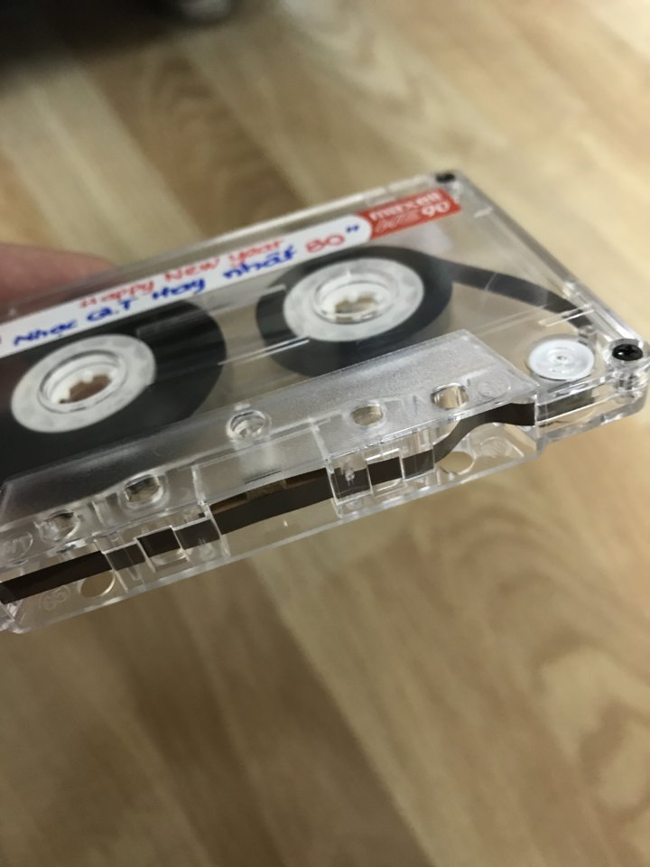

    Em chào các bác, em đang dùng cái Teac v5000 tình hình là sau khi nghe xong thì băng của em nó bị thế này. Xin các bác chuẩn đoán bệnh và cách chữa trị giúp em. Cám ơn các bác!

    Bệnh này không phải do dây curoa giãn gây ra bác ạh, có thể do motor trục reel, nhưng không chắc chắn lắm, vì motor này kéo trục reel bằng nhông, bác đừng đem sửa chi, vì trượng hợp này cũng chưa đến mức gọi là bệnh, chấp nhận sống chung với nó, nhiều khi đưa thợ không rành cassette thì dễ lợn lành thành lợn què lắm.
