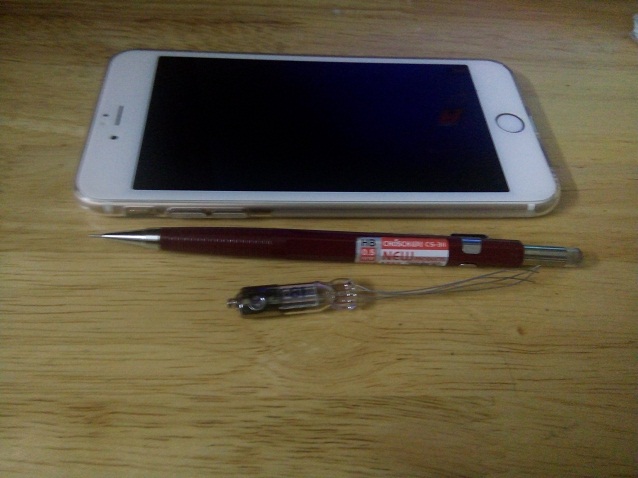

    Về đèn em cũng có nhiều đèn thông dụng như X, U, T, Ecc88... Tuy nhiên em cũng thích chơi những đèn độc lạ. Xưa em thỉnh thoảng lắp đèn đốt trực tiếp làm pre cũng phê lắm bác ạ. Ah em nhớ ra có mấy cây đèn bút chì, để về lục lại xem có nghiên cứu được gì ko.
  12. nguyenha7940
    nguyenha7940 Advanced Member
    5/12/12
    4.304
    1.386
    Đống Đa,Hà Nội,sdt 0362353228
    Đèn bút chì ở tên lửa hay ở máy đo khí tượng thế các chuyên gia....
    Mang ra chế cũng hay hay..
    Tôi có mấy cặp FU 33 định chế Pow nhưng nghĩ giờ không đủ sức bê mặc dù có cục BA nguồn có chân đèn linh tinh đủ rồi.... lười quá
    Hay hôm nào xin địa chỉ của bác giao lưu ngắm đèn bút chì của bác xem bác thừa cái nào không về thử chế thành kiểu chim chích cưỡi đầu đại bàng cùng hót nhỉ.... Vì cùng là đốt trực tiếp và hay vóc dáng khác nhau cho nó vui...

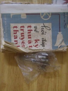

    Đèn bút chì tôi nhiều lắm, bán sang Pháp và Hà lan cũng nhiều nhưng nói thật nhé, mình cần họ mua nhiều để lấy tiền mua các đèn Pencil khác thông số đẹp hơn hàng nhiều lần thôi, càng ngay đèn càng cạn ở các kho của mình. Đèn Pen này ít cái thông số đẹp, tôi chỉ còn giữ lại vài trăm quả loại tốt và tốt nhất để sau này cho vợ làm thôi
    Từ 2005, các CDP tôi toàn cấy đèn như hình, loa độ nhạy cao, nghe đêm rất thích, nhất là các dòng Slow Solist. Kể cả đèn nắn Valve cũng dùng loại Pencil
    DTH loại này của Mỹ, phiến đen tôi còn cũng nhiều nhưng chốt lại cần nhất chúng phải chạy dc áp thấp để nâng dần chất tiếng từ Headplay lên nếu gặp đầu deck quá phức tạp nhưng có ưu thế Select Normal, Cro, Metal
    Bác nào chơi AKAI Glass Head. gặp dòng đèn này nêm thay đổi: Tám thơm Hải Hậu nhà trồng và tám thơm trong Siêu thị khác nhau là ở đây

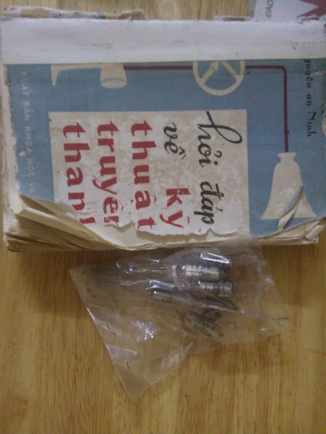

    Sỡ dĩ ta bắn đc 17 B52 năm 1972 ( Theo phía Mỹ công nhận ) dù từ 1969, Liên Xô không viện trợ thêm đạn tên lủa chính vì sự ưu việt mà chính người Nga, Mỹ, Trung không để ý của loại Rada có tên P16 trong đó dùng nhiều đèn này
    Các tra cưu của bác có thể tìm thấy trong cuốn I "Kỹ thuật truyền thanh ", cuốn trong ảnh là cuốn hay, viết 1972 theo kiểu dân dã
