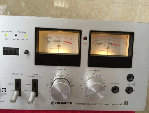

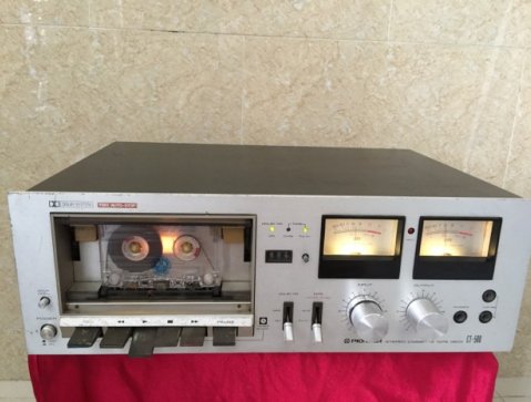

    Em mới đi chợ được em deck cỏ Pioneer CT-500, em tìm service manual và hỏi bác Google mãi không có thông tin. bác nào có thông tin share cho em với nhé. em cảm ơn trước. hình em mượn trên web ah

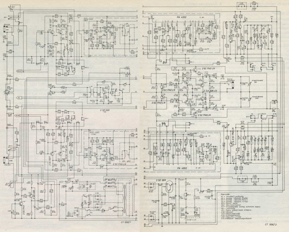

    Chào các bác, em còn con technics m270x khi bấm phím rec chẳng thấy tín hiệu vào , do đó em thu không đuoc, vậy nó bị bệnh gì vậy các bác
  18. Cuongdv
    Cuongdv Advanced Member
    22/2/14
    246
    71
    phố Xã Đàn, quận Đống Đa, Hà Nội.
    Schematic.jpg View attachment 238512
    Bác xem sơ đồ này có giống con của bác ko nhé.

    Đa tạ bác Cuongdv, để em nghiên cứu xem sao ah. Tiện đây các Bác cho em hỏi hiện tượng của con deck Ct-500 như trong clip là bình thường hay không ah. em gà mờ, mới biết con này lần đầu, các Bác giúp em nhé

    Trông giống cơ cấu Auto Stop, bác thử đoạn cuối hết băng xem nó có tự động Stop ko nhé.
  21. Toki60
    Toki60 Approved Member
    4/3/17
    13
    dạ, thanks Bác Cuongdv, nó không auto stop được nên em mới post lên đây thỉnh ý các bác cách khắc phục nó,

    E nhìn trong clip thì cơ cấu Auto Stop vẫn hoạt động, khi cái mấu trên trục quay gạt vào cái mấu của phần cố đinh thấy nó có di chuyển một khoảng, phần cố định nó sẽ gạt vào cái chốt giữ phím Play và nhả phím Play ra, chắc là gạt chưa hết hoặc chưa đủ lực do chốt bị rỉ kẹt.
