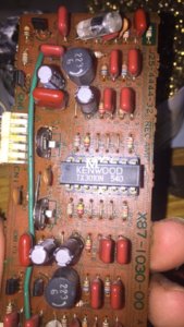

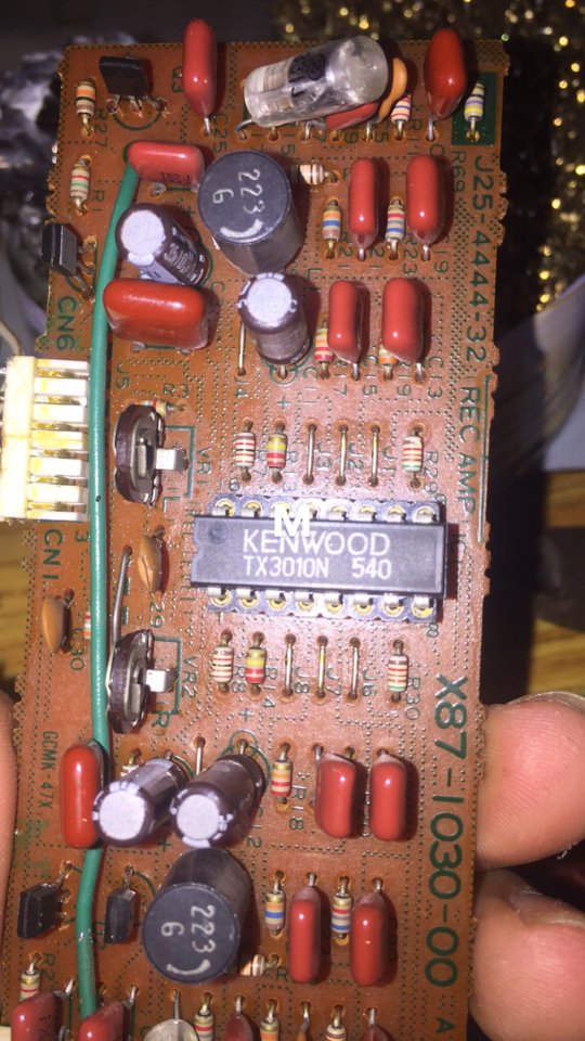

    Em đã tự tìm thì nguyên nhân là chết con IC opamp TX3010N ở mạch REC (Chỉ ra tín hiệu L, mất R), các bác tron thread có bác nào có con ic này trong xác kenwood ko để lại em với ạ, nhờ các bác tìm thử vì em rất cần để khôi phục lại con này.
    Em cảm ơn

    Em đã tự tìm thì nguyên nhân là chết con IC opamp TX3010N ở mạch REC (Chỉ ra tín hiệu L, mất R), bác giúp em thử tìm có con ic này trong xác kenwood ko để lại em với ạ, nhờ bác tìm thử vì em rất cần để khôi phục lại con này.
    Em cảm ơn bác.

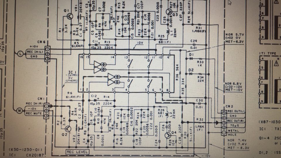

    Bạn đã thử kiểm tra con tran Q1 chưa.... vì nếu IC chết 1 vế hơi vô lý....

    Em thay Q1 và Q2 cho nhau thì vẫn mất vế R, em kiểm tra tín hiệu đầu vào chân 16 cho L và 1 cho R vẫn ok hết ạ, thậm chí em đổi hết 5 chân 16,15,14,13,12 sang 5 chân 1,2,3,4,5 thì tín hiệu chỉ ra chân 10, còn chân 7 tịt.
    em câu chân 10 tắt sang chân 7 thì cho tín hiệu ra R,L ok (nhưng lúc này thì thành mono mất rồi)
    tóm lại em đã thực hiện tất cả các phép thử, thay linh kiện cho nhau, mà tín hiệu thì chỉ thu được vế L (Đầu vào tín hiệu đều đủ cả), em đành thật bó tay.

    Vậy thì chắc chắn đúng rồi nhưng con IC đó nghe có vẻ khó kiếm đấy.... Nhưng qua đây thấy bạn có trình độ cứng về phần cứng còn gì( khéo còn cứng hơn thợ nhiều)... hy vọng bạn có giải pháp sử lý tốt...

    Bác nguyenha7940 có thể tìm giúp em vụ này ko ạ ? Con của em là Kenwood kx-880gr khi thu bị mất 1 vế, em check thì chết mất 1 vế con ic mạch REC (ic là hình avatar của em).
    Em cảm ơn bác.
