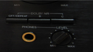

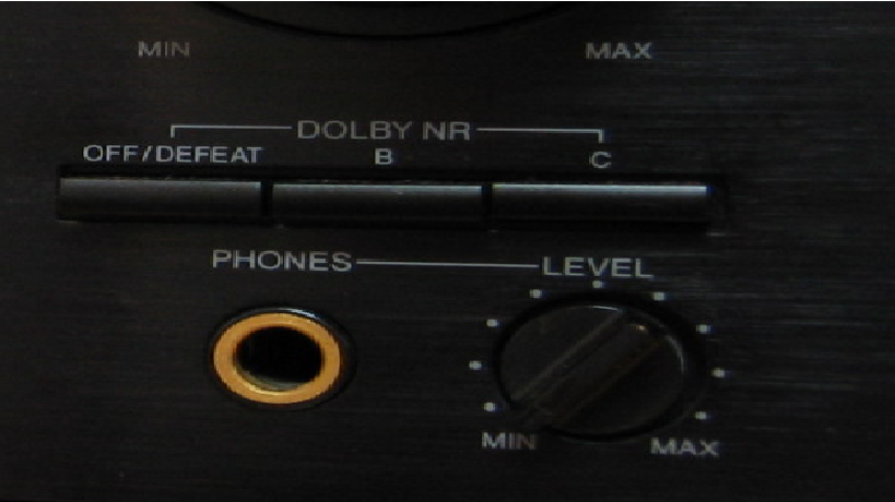

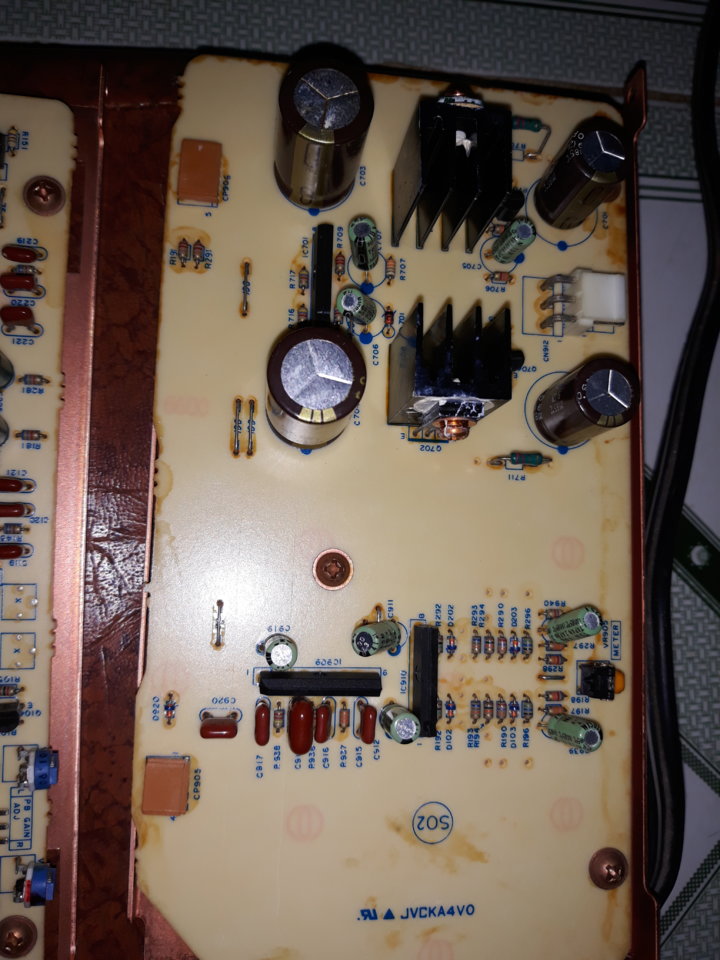

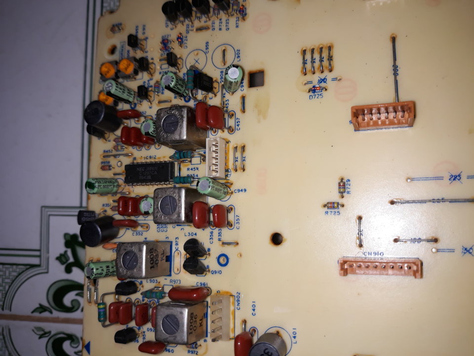

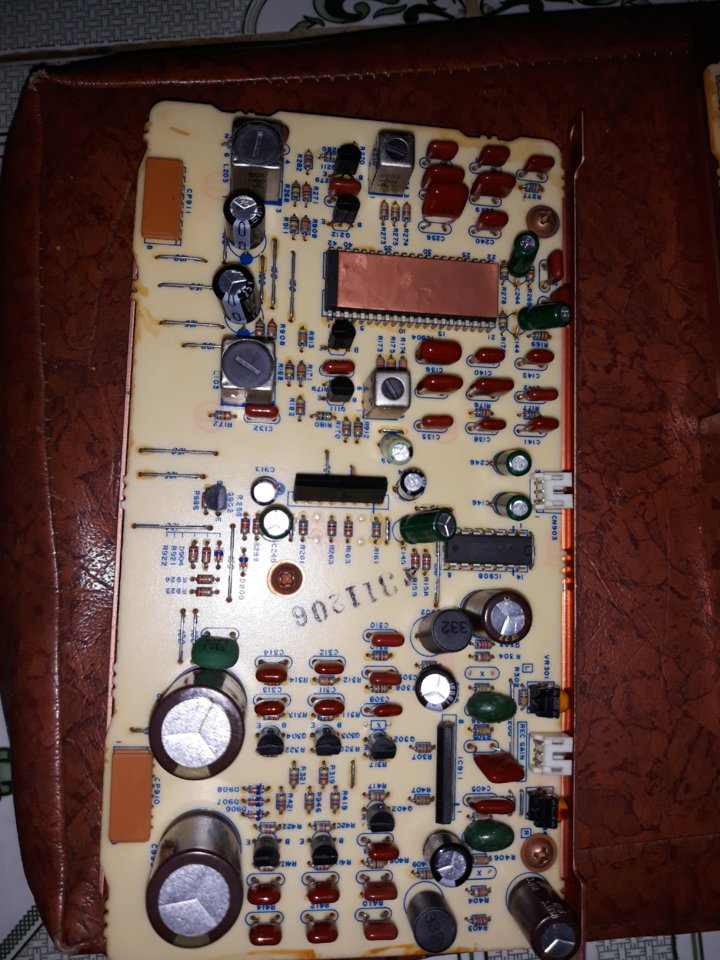

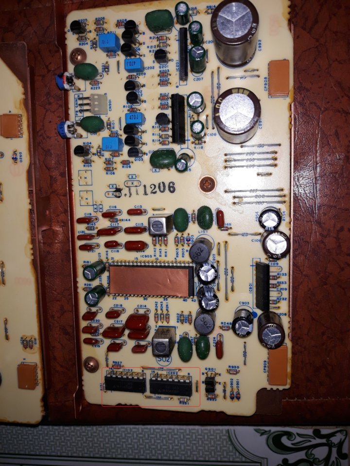

    Nhờ các giúp em bắt bệnh con Victor TD-931 với, máy đang bị lỗi phần OFF DOLBY BC cụ thể như sau ạ :ấn dolby B hoặc C thì máy hát tốt nhưng cứ chuyển về dolby off thì tín hiệu ra bị xì nổ, loẹt xoẹt rất lớn ở loa, tiếng hát gần như mất. Em đang nghi do có 1 vài con transitor bị rò, em đã tháo rời bo mạch chính và các card cắm trên main chính. Nhờ các bác giúp giờ e nên xử lý phần nào à, vì e nghi mạch dolby ko sao nên nguyên nhân ở chỉ ở bo mạch chính thôi.
    Phần on/off dolby : dolby.png

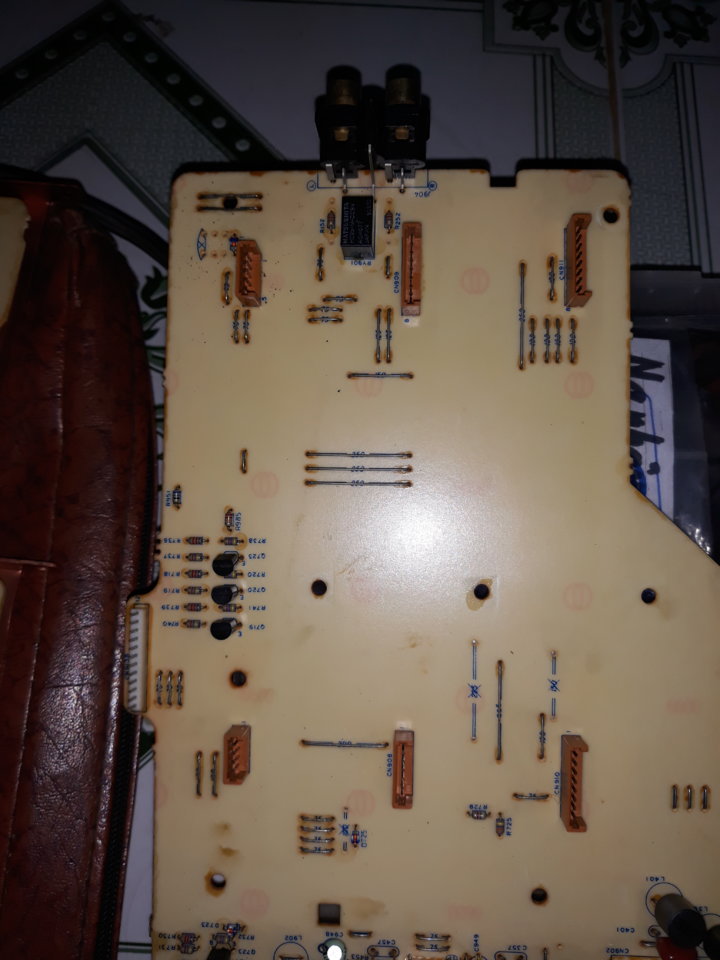

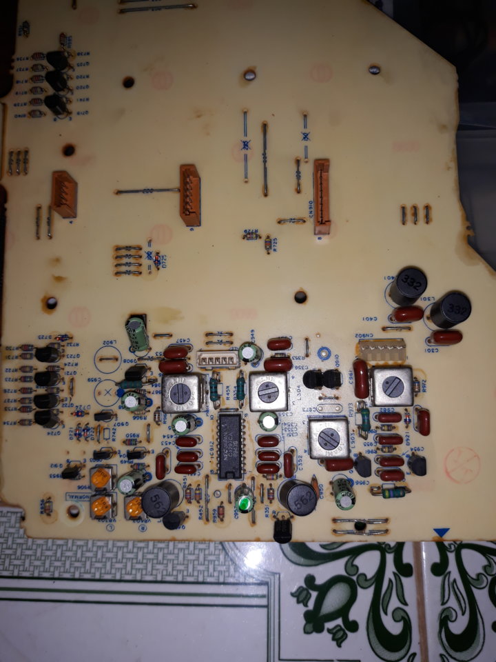

    Main mạch chính của máy : 20171109_231120.jpg

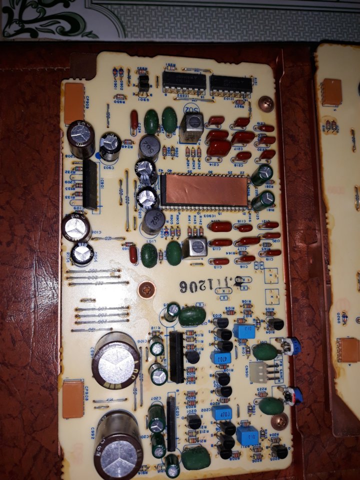

    3 mạch card có chân cắm vào mạch chính :

    bác kiểm tra 2 vỉ có con ic to dán miếng tản nhiệt bên trên ấy, rút từng vỉ ra xem vỉ nào dùng cho playback. khi xác định được rồi bác nhìn trên mạch đó có con ic chuyển mạch thường dùng 4066 thay thử (ic này rất thông dụng dễ kiếm) nếu thay mà không được thì do hỏng ic dolby. chúc bác thành công

    Cảm ơn bác Phongt4bk2 đã tư vấn cho em, như bác mô tả e lần được bo mạch này , trên đó có 2 con 4406BP ( em khoanh đỏ ), vậy phải thay cả 2 con này phải ko bác, hay thay từng con rồi thử. và cho em hỏi IC này có thể mua được ở đâu ạ ? Cảm ơn bác.

    Con 4066 ra hàng điện tử hỏi mua có ngay giá chỉ mấy ngàn... mua luôn hai con về thay cho tiện. Khi thay bạn thay lần lượt từng con một biết đâu bạn gặp may đụng đúng con hỏng thay con đầu được luôn đỡ phải thay con thứ hai...
    Còn với người có kinh nghiệm họ có thể xác định chính xác con nào hỏng chỉ thay con đó mà thôi....

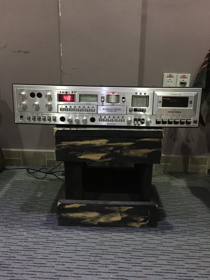

    Em cần các bác giúp con reciver catssets này với ah. Tình hình là nguồn vào thì phần amly và radio có nguồn hoạt động bình thường nhưng phần catssets thì không có nguồn.

    Bạn xem khi chuyển sang chế độ cassette thì dùng đến nút chuyển nào. Dò các chân của nút nhấn đó máy của bạn là đời chỉ dùng công tắc gạt để chuyển chế độ nên nhiều khả năng các chuyển mạch đó đã bẩn mất tác dụng. Cái này khắc phục hơi khó đấy... Nếu bạn không biết gì về điện và cơ khí mấy thì chỉ thử dùng xăng cho vào cái chuyển mạch đó nhấn đi nhấn lại nhiều lần xem nó có tác dụng trở lại không. Nếu được thì tốt. Nếu không thì phải mang ra thợ chuyên nghiệp vì cái đó rất nhiều chấu tiếp điểm
    Nếu biết về điện xác định được vị trí dây đến dây đi, chân cẳng tác dụng thì dùng chuyển mạch bán dẫn để thay cho chuyển mạch cơ khí đã mất tác dụng...
