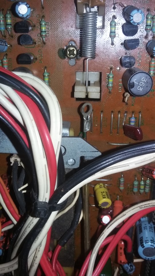

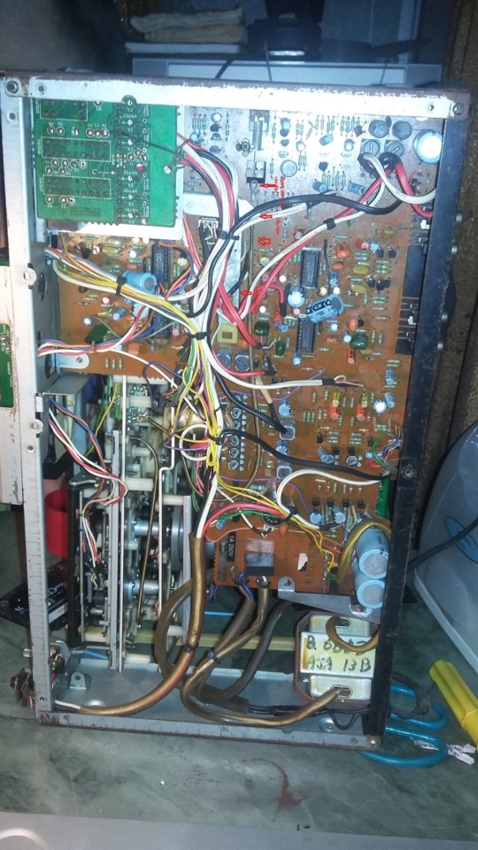

    Hình bạn chụp khó nhìn quá....
    Nhưng thôi cái vòng tròn đầu sợi dây móc vào đầu lo xo chỗ thanh nhựa trắng nhé. Hình như bạn không chốt vỏ dây vào chỗ thanh sắt cạnh đấy nên vỏ dây bị chạy lung tung kết quả không đúng
    Bạn lắp vào xong xem kết quả thế nào...

    Vỏ dây em đã lắp đúng vào một vành đỡ trên cánh tay kéo của chuyển mạch, nếu thử lấy tay giữ cái khuyên ( cái ruột ) rồi quay vành cam thì cái vỏ nó sẽ đẩy cánh tay của chuyển mạch hoạt động, nếu không cố định cái ruột thì khi quay vành cam cái ruột chạy tự do và cái vỏ nó không tạo ra lực đẩy ạ

    Em thử móc nó vào cái lò xo trên thanh nhựa trắng rồi nhưng có vẻ không đúng vì lắp như vậy cái khuyên nó bị kênh lên ( nếu trước đây nó lắp nhu vậy thì trên thanh nhựa phải có vết ). Em đang nghĩ hay là nó còn một lò xo khác móc nối tiếp giữa cái khuyên và cái lò xo kia ? Nếu vậy thì nó bị thiếu từ trước rồi vì khi em mở ra nó chỉ có như vậy

    Trong cái hình này. Vỏ của dây dẫn lực móc vào thanh sắt ngang sát dây điện màu đen, móc sắt tròn sẽ móc vào đầu lo xo có thể là phía dưới tấm nhựa trắng. Bạn có thể quan sát trong vòng tròn phía trong xem có vết của móc lò xo để lại trên ấy không để khẳng định vị trí đó là đúng....

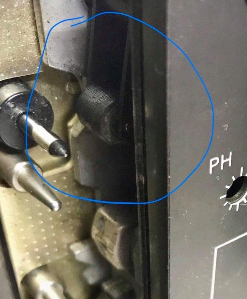

    Bánh cao su Naka 700.jpg Bánh cao su tỳ băng (bánh tròn đen trong vòng tròn màu xanh) cái Nakamichi 700 của em bị mòn, khuyết và lão hoá nên nhai băng. Các bác chỉ giúp chỗ nào có bán loại bánh này, em cảm ơn rất nhiều.

    Cái này giờ phải chịu khó tìm bánh tương đương về kích thích hước lắp vào thôi giờ kiếm đâu ra bánh mới...
    Nhìn kích thước của bánh đó có vẻ như cùng kích thước của mấy cái bánh xe của một vài cái đầu băng sony của dàn mini thì phải

    Bạn ở s.g thì tôi ko biết nơi nào có làm bánh tỳ này . Hà nội cứ đến Chợ Giời có một nhà chuyên làm các loại bánh , dây bằng cao su .
    LeHuy likes this.

    Bác AriaZeo hỏi giúp em số điện thoại của nhà đó được không ạ, cảm ơn bác.
    @nguyenha7940: Đúng là cái bánh này em tìm lâu rồi mà không có bác ạ.

    Bạn có tháo cái bánh đó ra được không. Nếu được chịu khó tháo ra đo đạc vẽ lại đo chuẩn cách kích thước của cái bánh xe đó....ghi kích thước lại để mình xem trong mấy cái cơ cũ của mình có mà trùng kích thước mình sẽ lấy gửi tặng bạn...

    Cảm ơn bạn nguyenha7940. Mình sẽ báo chỗ đang nhờ sửa tháo ra & đo kích thước và báo lại bạn. Một lần nữa cảm ơn bạn.

    Nếu cái bánh tỳ có lõi thì có thể tiện lại được lớp vỏ cao su bác Le Huy. Bác mang nguyên xi cái bánh tỳ đến cafe Nhạc xưa, 109 ngõ 222 Lê Duẩn, HN bác Hiệp 0988592798 nhé. Em làm lại cặp bánh tỳ ở đó, rất hài lòng.
