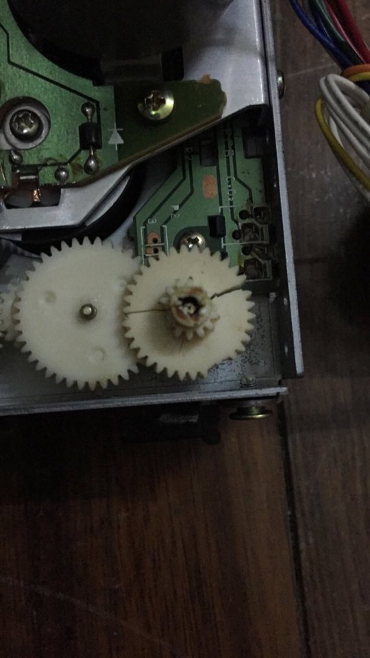

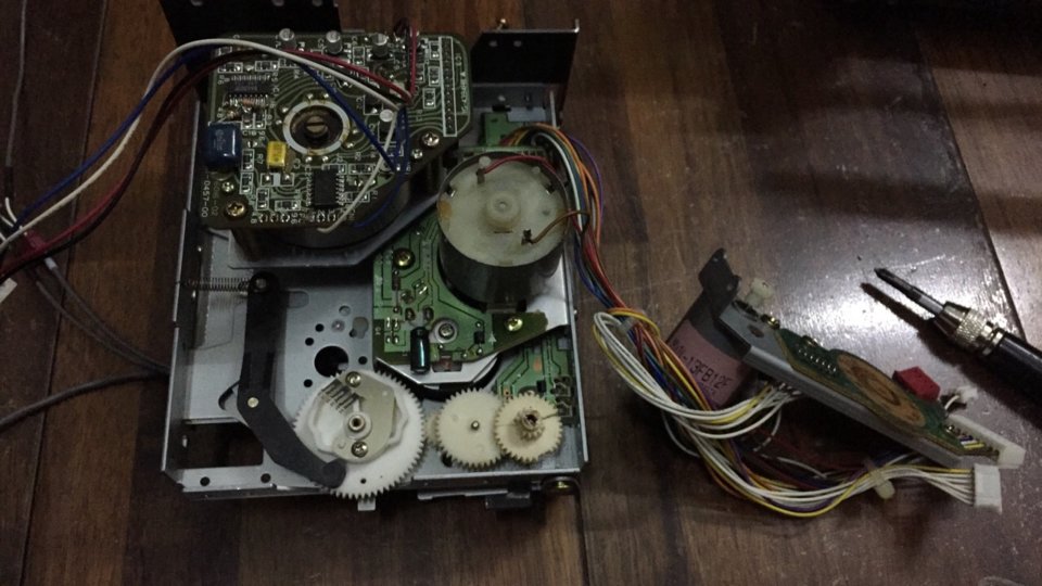

    E41AC576-4DB0-472A-8622-6705379BC255.jpeg 8466C576-5A9B-404F-ACCE-0BB51FC48095.jpeg Con tascam 122 của em dính vỡ nhông dàn cơ băng này, mong sự giúp đỡ của các bác ạ

    Con bánh xe đó vỡ thì đau nhỉ. Chắc phải ra CNC lại nó thôi. Hôm trước có bạn cũng trên diễn đàn này có làm lại được cái bánh tương tự như thế nhưng bạn đo ở trong thành phố Hồ chí Minh cơ. Bạn lục lại bài rồi liên hệ thử xem...bạn chụp cho mình nhìn rõ cái mảng bạn đang để nghiêng xem xem có tư vấn gì thêm cho bạn được không...

    79F849EF-94B0-4F05-AF37-999A3092D0B7.jpeg Dạ đây anh

    Vậy là bánh răng đó là bánh trung gian của phần chọn chế độ hoạt động của máy chắc phải CNC rồi bạn ạ

    Vâng anh, nhông 2 lớp. Giờ cnc chắc phải tạo mẫu nên nghe khó quá

    Bác liên hệ shop Minh Thanh chuyên mắt CD xem sao nhé!

    Shop Minh Thanh có bán nhông loại này bác nhé!
