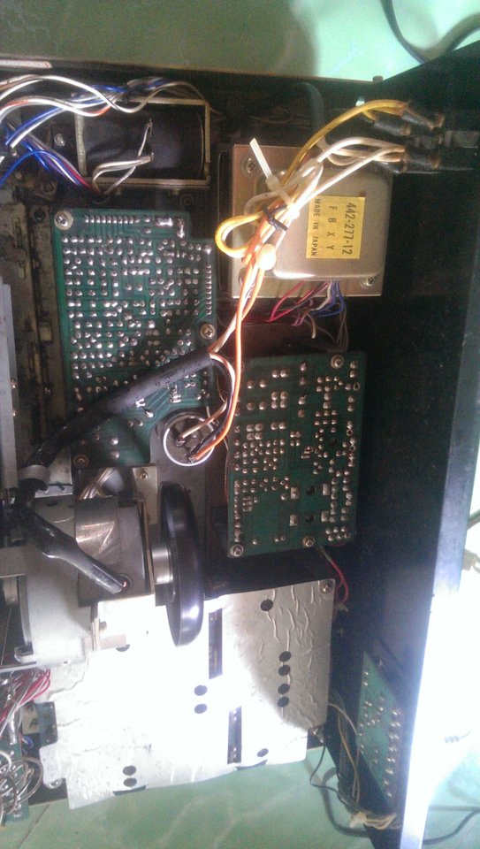

    Các bác cho em hỏi con sony tc-5350 hát tiếng bị nhựa em tìm nút chỉnh tốc độ motor mà không có..bác nào biết nào biết xin giúp em
  6. nguyenha7940
    nguyenha7940 Advanced Member
    5/12/12
    4.304
    1.386
    Đống Đa,Hà Nội,sdt 0362353228
    Bạn chụp ra cái hình mịt mù thế này làm sao xem được để mà nói ..

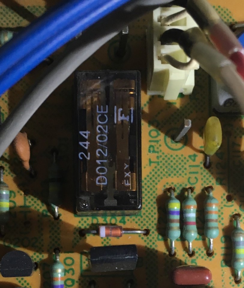

    Cháu đang kiếm con rơle này của deck Nakamichi BX -2 cụ nào nhà có máy hỏng rã máy để lại cho cháu
    Chân thành cảm ơn!!!
  8. nguyenha7940
    5/12/12
    4.304
    1.386
    Vậy là bạn sức định chính xác con role đó hỏng rồi chứ gì...

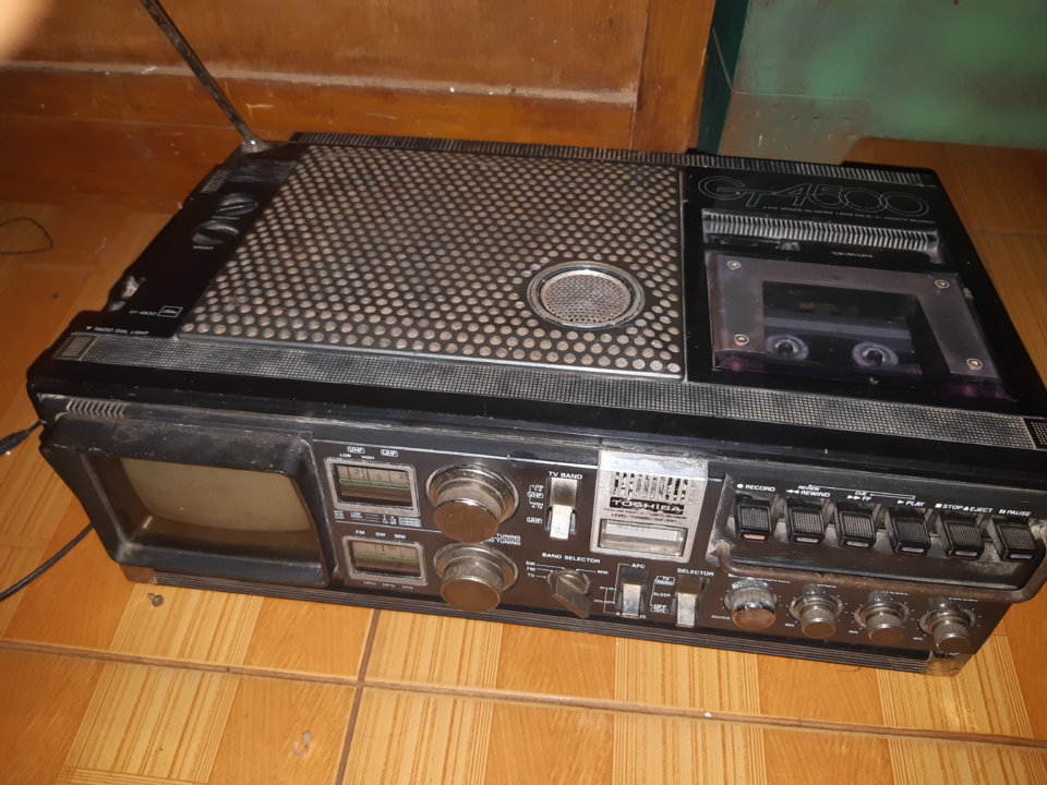

    Chào các bác. Em mới xin được con radio gt4500 loại có cả ti vi. Sau khi phục chế bây giờ hiện tượng nó khi mở cả radio và casset nó có tiếng nổ lộp bộp nghe rất khó chịu. Các bác có cao kiến gì xin chỉ giúp em ạ.
  19. nguyenha7940
    5/12/12
    4.304
    1.386
    Nó nổ lốp bốp kiểu gì bạn phải nói rõ ra chứ....
    Có thể là nổ do cao áp của tivi trong máy nó gây ra.... và cái tivi đó giờ chỉ làm cảnh gì bạn không thể bắt được tivi trong thời điểm hiện nay. Vì hiện đang phát dvt2 rồi. Nên nếu nổ do cao áp tivi thì theo mình nên bỏ hẳn phần tivi đi là hết....
  20. phamdong1988
    phamdong1988 Approved Member
    11/12/13
    23
    Dạ không bác. Khi mở casset thì cắt phần tv rồi ạ. Là mở radio hoặc casset thì nó vẫn hát nhưng nghe lạo xạo, lâu lâu kêu lộp bộp đó bâc
  21. nguyenha7940
    5/12/12
    4.304
    1.386
    Vậy thì có linh kiện nào của máy của bạn bị bong chân lúc tiếp xúc lúc không rồi....Bạn kiếm tra kỹ lại xem nhé....

  22. luoc chu
    luoc chu Approved Member
    20/1/17
    41
    Nếu Bạn vặn volum nhỏ mà tiếng lộp bộp nhỏ đi thì ở phần trên công xuất nếu tiếng vẫn to thì ở phần công xuất .Bạn kiểm tr mấy con bán dẫn tốt nhất là thay thử.trước mình có cái radio cũng bị như vậy thay 1 con bán dẫn là hết.
    phamdong1988 likes this.

  24. phamdong1988
    11/12/13
    23
    Vặn volume nhỏ vẫn bị Bác ạ. Để em kiểm tra xem. Nó dùng tran c1344. Em thay c2383 được không Bác
  25. nguyenha7940
    5/12/12
    4.304
    1.386
    Cơ bản là phải xem nó có chết không mới cần thay chứ. Có thể nó mới chỉ lão hóa mối hàn thôi thì hàn lại là xong...
