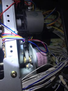

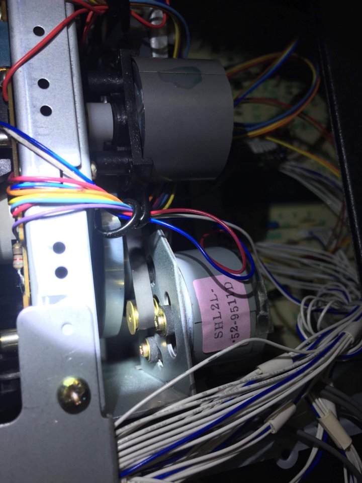

    9FDF8512-8A50-4817-AF39-C1C767E48E68.jpeg EDD57A83-D0B5-43CD-8302-6C9EEDC18FC8.jpeg Chào các bác , cho em hỏi deck teac v9000 ,dây curoa dẹp truyền động cho trục captan nó bị cuốn vào trục motor khi bật nguồn. Em đoán dây trùng quá. Vậy cho em hỏi thay dây có dể không ,có ảnh hưởng đến chất âm không. Hiện tại mổi lần hát phải quay bánh đà cho dây curoa không dính vào trục đồng motor nó thu phát bình thường .

    Vậy thì bạn phải tháo cái sợi dây đó ra dùng dây mềm đo cụ thể xem sợi đó hiện dài bao nhiêu cm.... Và nhờ bác trần hội kiếm cho theo mình là hai sợi dây ngắn hơn khoảng 0.5 cm đến 1.0cm để về lắp lại sợi nào dùng tốt thì dùng cho bõ công nhờ bác Hội vì hai người ở quá xa nhau....
    Có thể trước khi tháo chụp vài cái ảnh thể hiện rõ độ chùng của dây để cho bác Hội tiện hình dung dễ giúp bạn....
    Giờ mới biết bác Hội dễ kiếm mấy sợi dây dẹt đó vậy thì sẽ có nhiều lần quấy quả bác bác Hội nhé...( à mà bác Hội là U 6x rồi đấy các bạn nhé....)

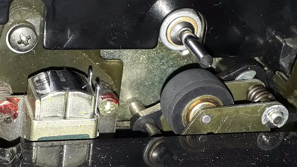

    Em nhát tay không dám tháo dây curoa sợ lệch đầu từ nên hỏi các bác cho yên tâm .còn đo chiều dài mà không tháo dây chắc em đo được. Khi nào có nguồn dây thay em sẻ tháo. Cho em hỏi trục captan ép vào bánh cao su cuốn sợi băng di chuyển ,nếu nó quay không đều sẻ bị tiếng méo mó phải không các bác?

    Cái bánh cao su đó rất quan trọng. Nếu nó quay không đều thì méo tiếng, nhai băng....
