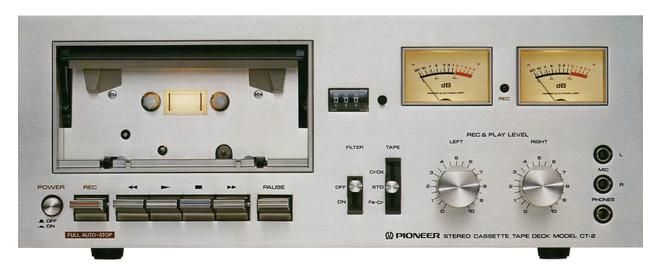

    Bạn nào giúp với, đầu deck pioneer ct2 của mình bị nhảy stop liên tục bấm rev, prees hay play đều được mấy giây rờle autostop nhảy stop, bấm play thì càng không chạy, máy chạy bánh tì

    Cảm ơn bạn, mình ở Đà Nẵng, bạn có thể chỉ mình khắc phục không ? Mở ra hết bộ cơ rồi, thấy cái rờle cứ nhảy hoài

    Vậy thì tìm hiểu xem role làm sao mà lại nhảy ngoài ý muốn khắc phục xong việc đó chắc được thôi....

    Có thể pioneer có cơ chế khác, nhưng ở dòng deck Akai thì bệnh nhảy rơ le sau vài giây kiểu này thường do bộ counter (đếm) bị trục trặc hoặc một trong các cu roa của bộ counter bị rão quá. Bác kiếm tra xem.

    Bác xem có cái công tắc TIMER đặt ở chế độ auto play không, off nó đi

    Máy bạn chạy điện áp bao nhiêu voltage

    Bạn có chắc chắn là relay này bị hỏng chứ, máy của bạn tình tình trạng bây giờ hoạt động ra sao ?
