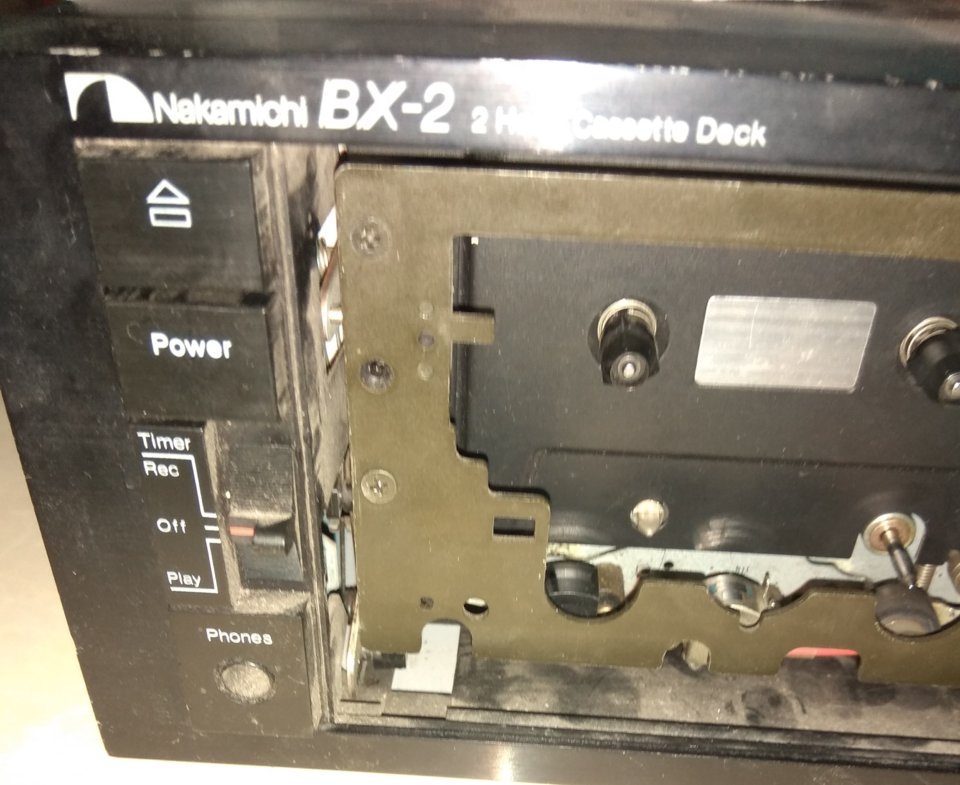

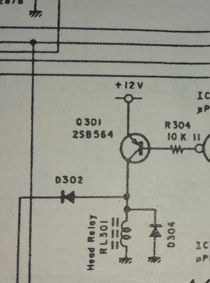

    Bác đo cuộn dây của Rơ le chưa,

    Con rơ le này nhiệm vụ của nó là để đóng mạch khi play/rec thôi, không dùng để ghi thì không cần

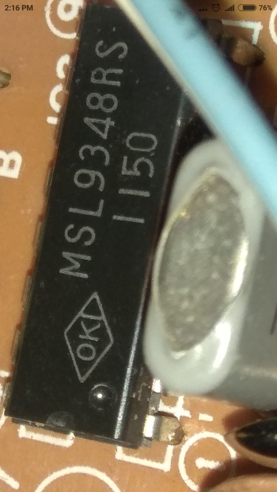

    Bác nào có con ic này không

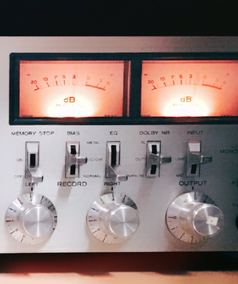

    Em đang kiếm bộ công tắc gạt chuyển kênh Dolby MPX của con cassette Teac F500mkII bác nào có vui lòng nhắn em,em thay cho đẹp,vì cái bộ của em bị bẩn mà xịt vệ sinh ko ăn thua !

    Có bác nào dùng đầu Nakamichi BX-2 mà chỉ phát được , khi thu không có lệnh cho phần record khong nhỉ.

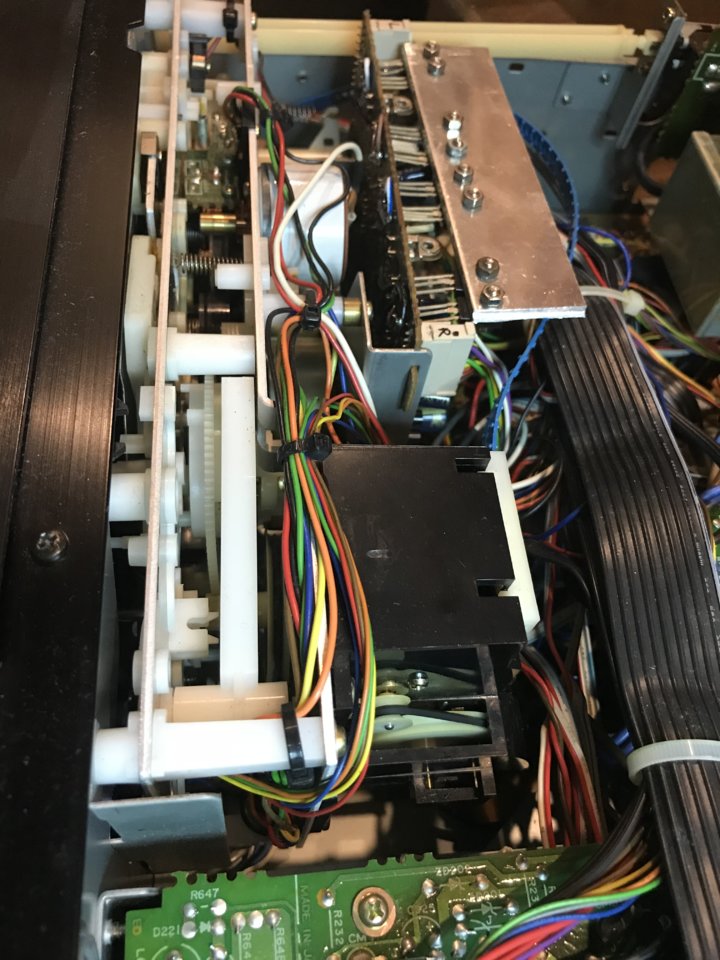

    Con nakamichi dragon của em mỗi lần bật băng là phải lấy tay hoặc tô vịt mồi cái bánh răng bằng nhựa để cho cái nẫy nhựa nó bật lên, lúc đó ấn nút play băng mới quay. Tắt đi bật lại thì ok nhưng để qua đêm lại phải mồi. Các bác cho em hỏi cách khắc phục ạ. Em cám ơn 1A22B684-773B-43BD-B29A-46FDF52E9F3D.jpeg

    Bác kiểm tra bánh răng tua băng có bị sún không

    Lẫy nhựa với bánh răng nhựa nào bác ơi :). Máy nhiều lẫy với bánh răng lắm, bác nói chung chung thì chịu rồi :)

    Chắc motor control điều khiển không nâng được phần cơ do khô dầu gây nặng

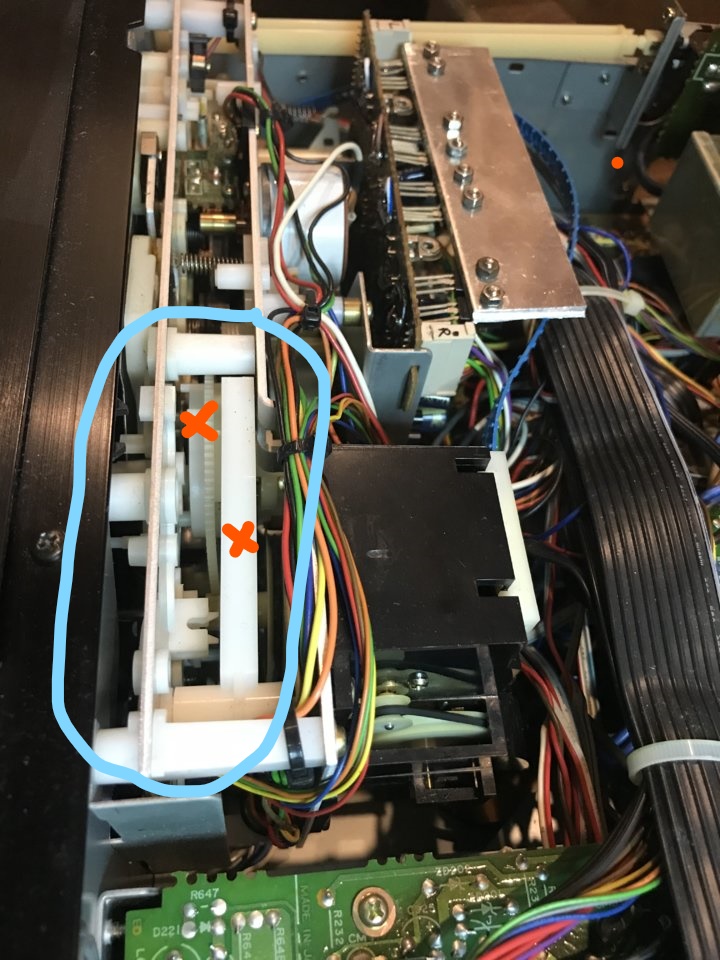

    Cám ơn bác. Em đánh dấu vòng tròn xanh cái bánh răng nhựa và cái lẫy. Khi bật play phải quay mồi cái bánh răng thì lúc đó cái lẫy nhựa mới bật lên và băng bắt đầu quay.

    Vậy bác xem tiếp bánh răng nhựa đó được truyền động từ đâu tới là có thể biết nguyên nhân rồi.

    Cám ơn bác. Em hỏi một số bác thì được bắt bệnh là motor sankyo bị mòn chổi than. Không biết thay cái motor này ở đâu. Bác nào biết chỉ em phát. Đang lúc cao hứng mua được mấy chục cuốn rocks thập niên 70/80 thì lại gặp trục trặc.

    Khả năng cao là bị motor mòn chổi than, không tự lấy trớn được nên phải mồi. Bác nếu khéo tay có thể tháo ra vệ sinh được nhưng nếu không quen thì mang ra thợ quen thôi. Thợ quen bác nhé, chứ thợ vườn sờ vào con dragon của bác là toi luôn đấy :)
