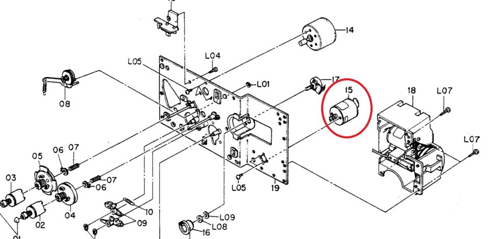

    Nếu bác tháo được, chụp rõ cái hình motor sankyo, em xem có đồ tháo máy đúng như vậy thì gửi tăng bác thay vào.

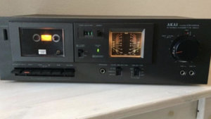

    Em có Akai CS-M01 bấm play lần đầu không chạy hoặc chạy không nổi các bác ạ, bấm stop rồi bấm play lại thì phát bình thường, thỉnh thoảng đang phát thì em nó lại è è kéo không nổi, bấm stop rồi play lại thì phát tiếp ok, có bác nào biết em nó bệnh gì không, giúp em với ?
  6. hongbietgi
    hongbietgi Approved Member
    25/8/08
    50
    Em nó điện zin 220V 50Hz

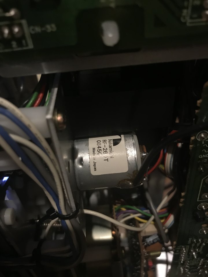

    Em vừa tháo nắp đáy thì thấy cái motor như thế này ạ. Đo điện áp vào motor là 10v

    IMG_20180924_220149.jpg Motor này của bạn đơn giản mà có con thế này muốn thay cũng không có bạn này... Motor còn có cả phần ly hợp ờ trên nữa nhé... IMG_20180924_220146.jpg
    Motor ba lớp vỏ để đảm bảo chống nhiễu có bộ phận ly hợp cơ khí chống quá tốc độ. Motor tua băng của Pioneer Ct9....

    Bác đo giùm em chiều dài thân và đường kính motor bao nhiêu, nếu dài khoảng 27mm và đường kính khoảng 24mm thì em có, bác báo để em gửi nhé!
    @ bác khéo tay tháo cái motor hiện trong máy ra vệ sinh lại, có thể nó bị lệch bạc đỡ phần sau chổ nắp đậy nhựa do lâu ngày, canh lót lại em cho là xài tiếp được.

    Em đo kích thước motor đúng như bác nói. Dài 27mm đường kính 24mm.
