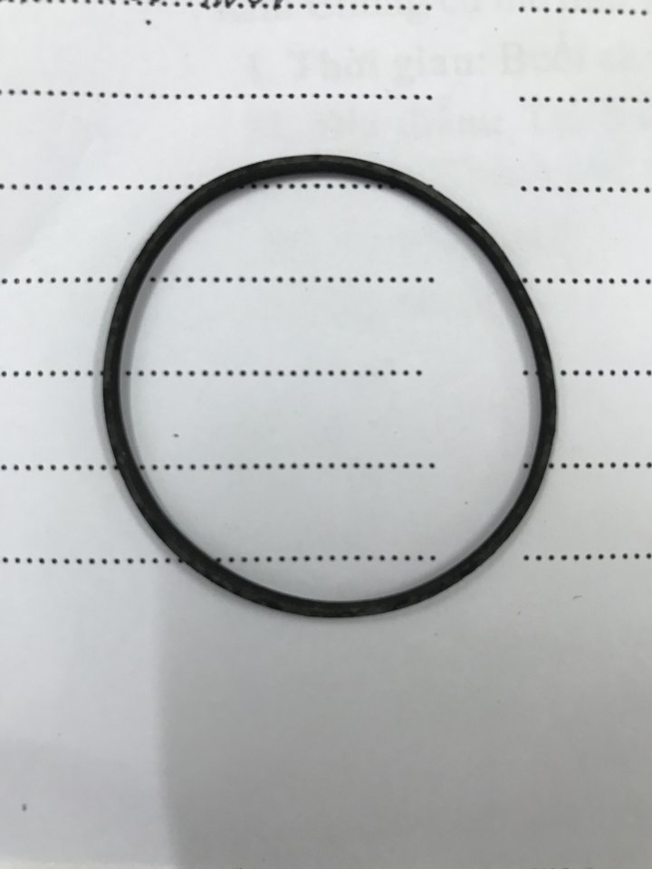

    Các bác cho em hỏi địa chỉ làm dây curoa ở TP HCM, Em ra nhật tảo tìm rồi mà ko có, cái dây curoa của em đường kính chừng 8mm

    Bác vào chợ Nhật Tảo, khu A cao ốc Nguyễn Kim thì phải, ngay góc đường Tân Phước - Nguyễn Kim. Đi thẳng từ cửa vào qua 1 sạp là tới sạp đó, hình như là sạp Méo, trên đầu có treo 1 đống dây curoa các loại, em thường mua ở đây, dây dẹp thì treo dưới gầm ghế.
    Hồi đi lùng chợ NT kiếm ra cái sạp này mừng gần chết .
    Mà bác có nhầm ko, dây 8mm thì chắc ko có đâu.

    Cảm ơn bác! Chỗ này em biết nhưng mà dây curoa của em đúng là đường kính 8mm nên ko có bán, vì vậy mới xin các bác nơi để tiện dậy curoa, em nhớ lúc trước có bác chỉ nhưng mà giờ em mất số phone rồi.

    Bâc cho em xin số để em hỏi thử xem bác ấy có làm dây curoa ko. Dây curoa của em đường kính trong chỉ 11mm, đường kính ngoài khoảng 13mm. Cảm ơn bác!

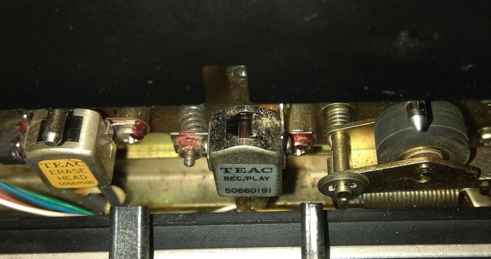

    Đầu từ con teac của em bị thế này, bông gòn chùi ko ra. Có các nào trị nấm mốc không các bác?
  25. trần hội
    trần hội Advanced Member
    23/12/16
    898
    510
    HN, 0969.358.638
    Con này đầu từ ferit, bạn lấy kem cana tẩm vào vải mềm, lau cọ nhiều lần là hết
