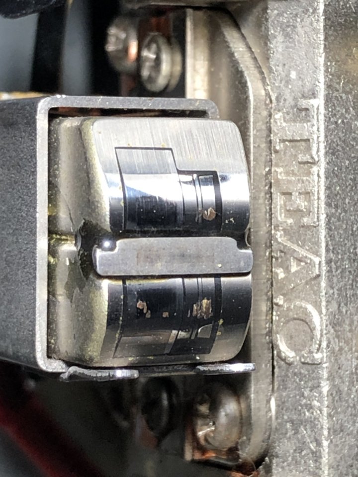

    E1274DE6-F8AD-4E9E-8DD5-9AFD7CA3477E.jpeg Cho em hỏi đầu từ con Teac của em như hình có ảnh hưởng gì đến chất lượng thu phát băng không ? Hiện tại sau khi vệ sinh bằng IPA thì bị hiện tượng lệch âm, loa trái nghe nhỏ hơn loa trái . Phần đốm trên đầu từ có cách nào làm sạch không ?Nhờ các Bác chỉ giúp .

    Với hình chụp đầu từ máy của bạn như thế thì thu băng tiếng ra lệch lạc như bạn nói là phải...
    Bạn phải vệ sinh cho sạch hết mấy vết màu nâu đó đi thì ghi mới chuẩn được...
    Có thể bạn lấy miếng giẻ tẩm ít xăng vào xong để lên chỗ đó khoảng 15-30' cho nó ngấm xăng sâu vào vết bẩn xong lau đi lau lại nhiều lần xem sao nhé... Có thể phải làm nhiều lần cho nó sạch như những phần kim loại bên cạnh là được...
    Cái này đòi hỏi kiên trì, cẩn thận và khéo tay bạn nhé....

    Bác lấy bông gòn chấm tí Cana chùi nhẹ là nó đi hết thôi.
    Chất lượng băng kém nên mới bị như vậy bác ạh.
    Ôi bác ơi, không nên tẩm xăng lên mặt đầu từ nhe bác.

    Cảm ơn bác Zorro và Nguyên Hà đã hướng dẫn, sau khi chùi kỹ máy đã hát cân lại 2 loa.
